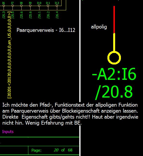

Hallo Peachtler
Ich möchte den gemeinsamen Funktionstext der allpoligen Platzierung am Paarquerverweis anzeigen lassen. Klappt aber nicht.
Habt Dank i.V.

Hallo !
Also bei Ventilen klappt das einwandfrei mit der Eigenschaft "Funktionstext (gemeinsam)".
Geräteanschlüsse verhalten sich da anscheinend anders, d.h. muss man wohl mit BE's realisieren...
Mal schnell getestet und mit folgendem Formatstring am Paarquerverwiesenen Geräteanschluss hat
das bei mir geklappt:
[20203,1,1<20201<20031,0,0,0,0,0,0,0,0,de_DE,0,0,0,0,0>>]
(die entsprechnde BE halt noch zur Anzeige bringen....)

Original erstellt von nairolf:
...geklappt:
Der Fuchs ist schlau...
Hallo Nairolf
funktioniert einwandfrei!! (nachdem ich empirisch Ermitteln mußte, wie ich das jetzt angezeigt bekomme. Wenn man weiß wie..  )
Vielen Dank!! [ ]
