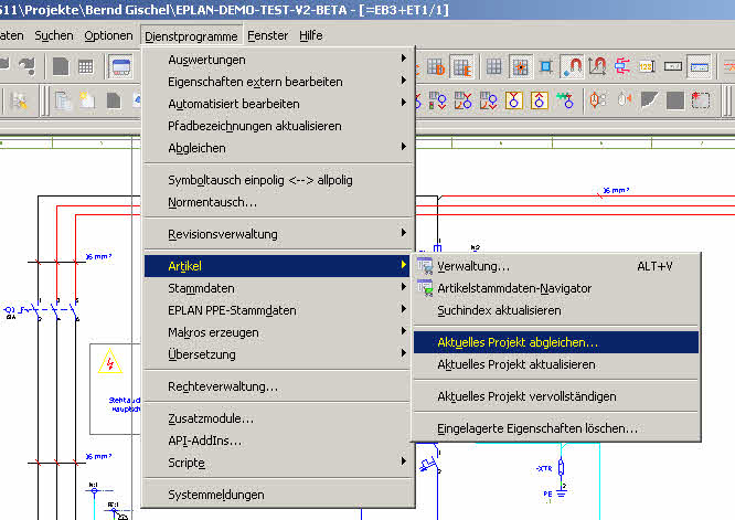

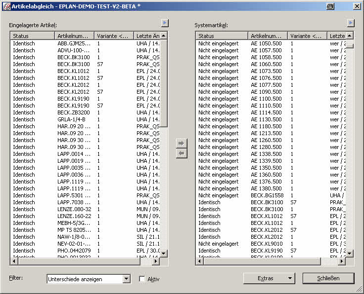

Hallo zusammen!
Gibt es eine Möglichkeit, die Artikeldaten des aktuellen Projekts mit den den Artikeldaten des Systems zu vergleichen?
Mein Ziel wäre es, Artikeldaten vom Projekt herauszufiltern, die in den Systemartikeln nicht oder anders hinterlegt sind.
Verständlich was ich meine?

Für die 1.9 hätte ich jetzt keine Idee. Ab der 2.0 wird das aber möglich sein (siehe Bildchen)...
