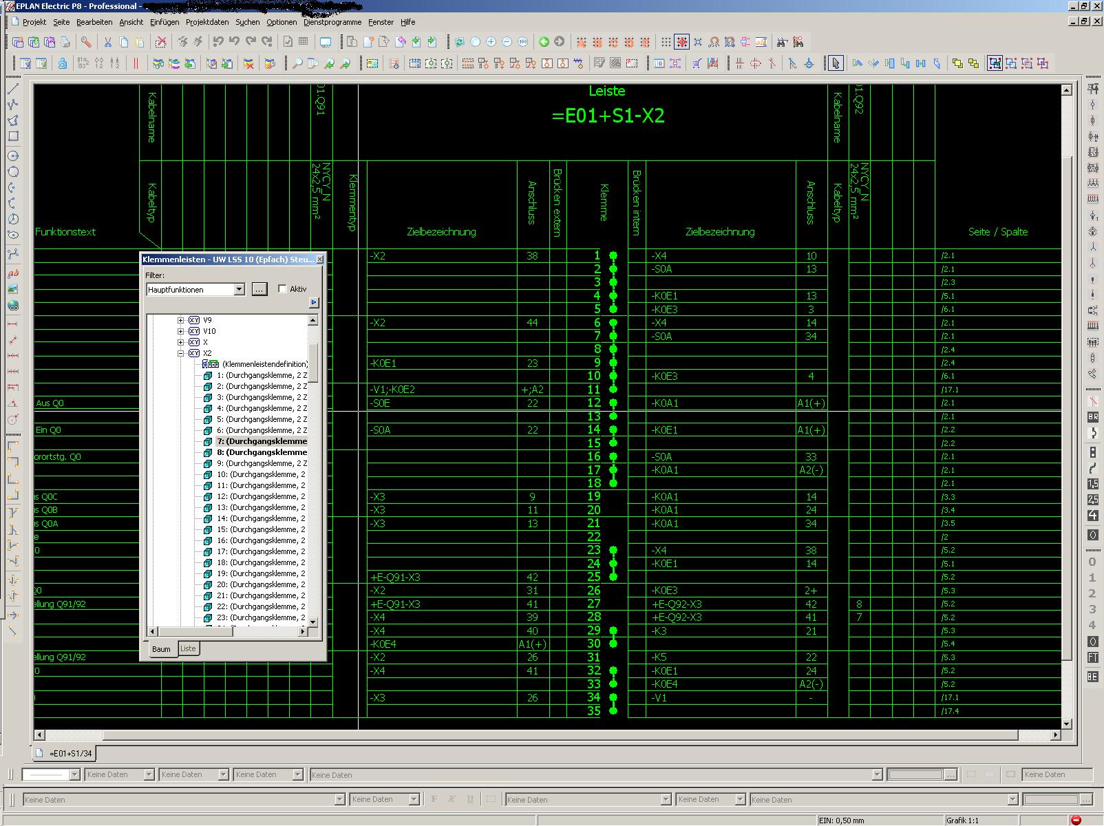

ich versuche verzweifelt einen Filter zu schreiben der mir die Klemmen liefert, die unter Grafikdarstellungen in Auswertungen (1) noch keinen Wert eingetragen haben.
Nachdem dieser Parameter aber nicht in der Liste auftaucht, habe ich versucht über XML einen Filter zu basteln.
Hat von Euch jemand das selbe Problem schon gehabt oder eine Lösung dafür.

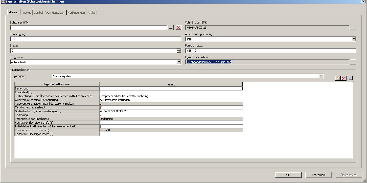

Wir setzen bei uns die Klemmendarstellung in der Auswertung, über die Grafikdarstellung in Auswertungen.
Nach dem setzen der Darstellung steht in dem Feld ein Wert (siehe Bild). Ich möchte jetzt alle Klemmen herausfiltern bei denen noch kein Wert gesetzt ist.

TMfi.Test.zip
Ah so... hast recht die Eigenschaft gibt wird nicht offiziell angeboten.
Anbei mal ein getrickster Filter (für den Klemmenleisten-Navi). Damit klappt es, zumindestens bei meinem kleinen Testversuch eben.
Aber keine Gewähr das es auch zukünftig klappt. Am besten hier Eplan ansprechen ob man diese Eigenschaft nicht mit aufnehmen kann zum filtern...
