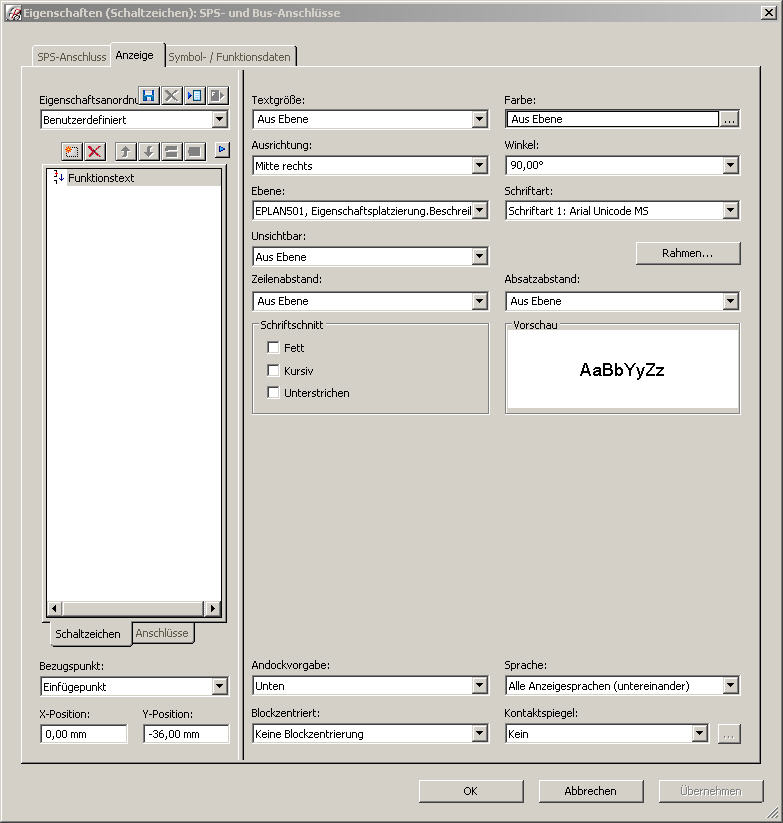

wie kann ich einen Zeilenumbruch in der Anschlussbeschreibung erreichen. Mit dem normalen Umbruchzeichen, klappt das nicht. Da wird denn der Text nach dem Umbruchzeichen an den folgenden Kontakt geschrieben.

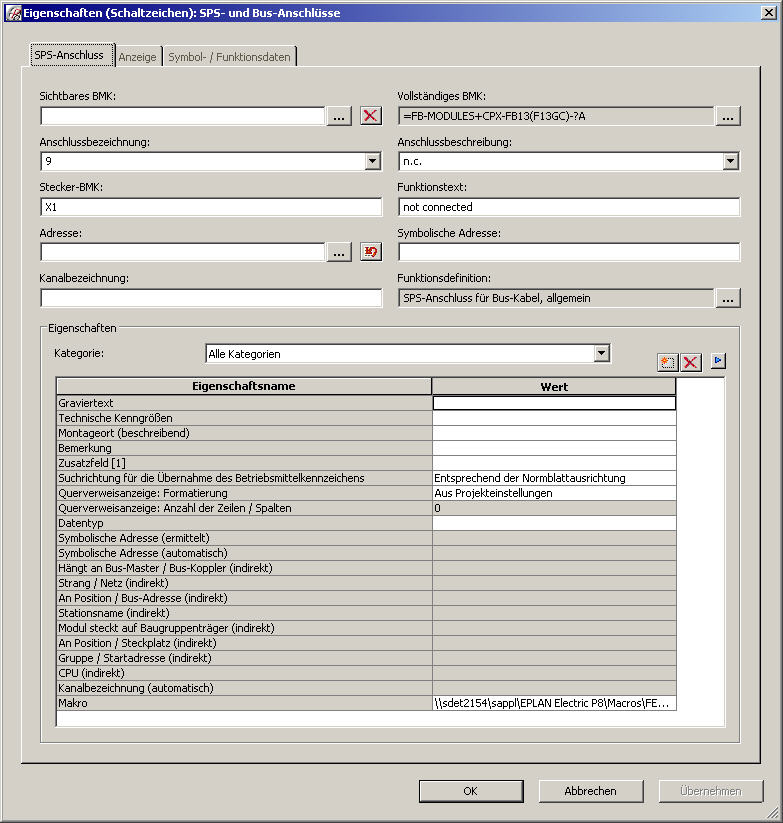

Hallo Bernd,
komisch ist, dass die Eigenschaft Anschlussbeschreibung angezeigt wird, obwohl diese Eigenschaft in der Liste der Angezeigten Eigenschaften gar nicht erscheint. Siehe Bilder.

Klick mal auf die Registerkarte Anschlüsse im unteren Bereich der Eigenschaftsanordnung...

erstellt am: 17. Mai. 2010 14:07    Editieren oder löschen Sie diesen Beitrag!  <-- editieren / zitieren -->   Antwort mit Zitat in Fett Antwort mit kursivem Zitat    Unities abgeben: 1 Unity (wenig hilfreich, aber dennoch)2 Unities3 Unities4 Unities5 Unities6 Unities7 Unities8 Unities9 Unities10 Unities Nur für ÄhPlaner 10 Unities + Antwort hilfreich
Vielleicht ist an dem Symbol eingetragen was alles erscheinen soll.
Dazu die Symbolbibliothek öffnen und dann das Symbol öffnen.
Gruß Holger

habe gerade beim Support angerufen, die haben mir genau dasselbe gesagt wie Du!!! Damit komme ich tatsächlich an diese Einstellugne ran und kann alles so konfigurieren wie ich es brauche.
PS: Die Eplaner unterscheiden hier wohl zwischen Kopf und Objektdaten.

Diese Aufteilung der Eigenschaftsanordnung in Schaltzeichen und Anschlüsse kam in einer späteren Version mal hinzu. Damit hat man die Möglichkeit die Anschlüsse direkt einzeln entsprechend zu formatieren, zu positionieren etc.
Das war in den ersten P8-Versionen leider nicht der Fall...
