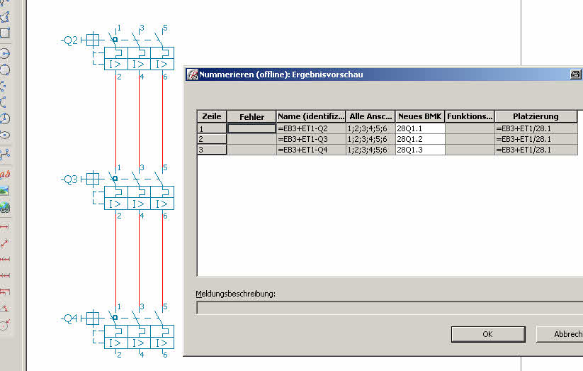

Hallo, ich möchte gerne die BMK automatisch vergeben. In Spalte 1 sitzt ein MSS der das BMK bestehend aus Kennbuchstabe+ Seite+ Spalte haben soll. Weitere Betriebsmittel in der selben Spalte sollen die Unterkennziffer .1 bzw. .2 usw. bekommen. Bsp. 1.MSS -Q12 (sitzt auf Seite 1 Strompfad 2) 2. MSS -Q12.1 sitzt unterhalb MSS1.
Hat jemand eine Idee wie ich dieses Problem gelöst bekomme?

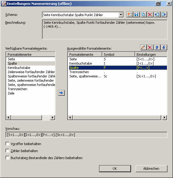

Du müßtest Dir ein Numschema bauen, dann klappt das auch (siehe Bildchen). Ich habe Dir mal beispielhaft eines für die Offlinenummerierung angehangen (im Zipfile). Für die Onlinenummerierung klappt das momentan noch nicht. Dazu mußt Du noch bis zur V2.0 warten da erst hier auch Trennzeichen im Numschema möglich sind...
