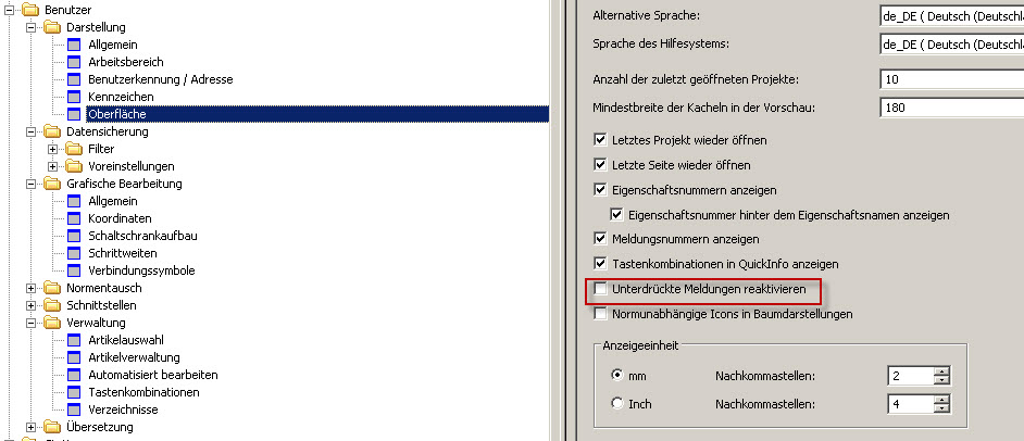

Hallo an alle,
habe seit heute Morgen nach dem Einschalten dass Problem, dass die Funktion Makros aus DXF/DWG nicht mehr angewählt werden kann.
Die Auswahl ist einfach verschwunden, hat jemand eine Idee??

@ALMS
Eventuell P8 mit einem anderen Menüumfang gestartet?

@bernd,
nicht das ich wüsste auch beim nochmaligen starten habe ich das Problem, wo kann ich denn den Menüumfang einstellen?

erstellt am: 11. Mai. 2010 12:35    Editieren oder löschen Sie diesen Beitrag!  <-- editieren / zitieren -->   Antwort mit Zitat in Fett Antwort mit kursivem Zitat    Unities abgeben: 1 Unity (wenig hilfreich, aber dennoch)2 Unities3 Unities4 Unities5 Unities6 Unities7 Unities8 Unities9 Unities10 Unities Nur für ALMS 10 Unities + Antwort hilfreich
da musst du bei den Benutzereinstellungen "unterdrückte Meldungen reaktivieren" anhaken, dann wird das bei einem neuen start von P8 wieder abgefragt...

erstellt am: 11. Mai. 2010 12:50    Editieren oder löschen Sie diesen Beitrag!  <-- editieren / zitieren -->   Antwort mit Zitat in Fett Antwort mit kursivem Zitat    Unities abgeben: 1 Unity (wenig hilfreich, aber dennoch)2 Unities3 Unities4 Unities5 Unities6 Unities7 Unities8 Unities9 Unities10 Unities Nur für ALMS 10 Unities + Antwort hilfreich
hier das bildchen.

Das Häckchen hatte ich auch schon probiert, nur dann kam die Meldung nicht mehr!
Es hat sich herausgestellt, dass die Rechteverwaltung zu Testzwecken aktiviert wurde!
Nun funktionierts wieder!
