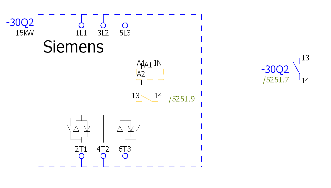

ich möchte für einen Siemens Sanfstarter mit den Anschlüsse A1 A2 und IN eine Spule mit drei Anschlüssen darstellen und diese dann als Paarquerverweis im Gerätekasten der Hauptfunktion darstellen. Leider finde ich unter den Symbolen keine "einfache Spule" mit drei Anschlüssen. Hat jemand eine Idee wie doch zum Ziel kommen kann?

Ja im DataPortal habe ich das Teil schon gefunden. Jedoch pass das Teil in der Form nur mit sehr viel Abbruchpfeilen auf die Seite. Daher hatte ich die Idee Leistung und Steuerung zu trennen und mehr als eine Spule mit drei Anschlüssen ist es nun mal nicht.

hab dein makro mal getestet; kein problem mit dem querverweis (siehe bild)
oder bin ich auf dem falschen dampfer und du hast ein anderes problem?
zu dem makro aus dem data portal.
das ist wirklich etwas klobig; aber das kann man ja anpassen.

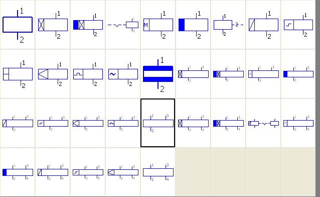

Spule mit 3 Anschlüssen war ebenfalls einer meiner Wünsche.
Wurde mit der v2.0 realisiert.
