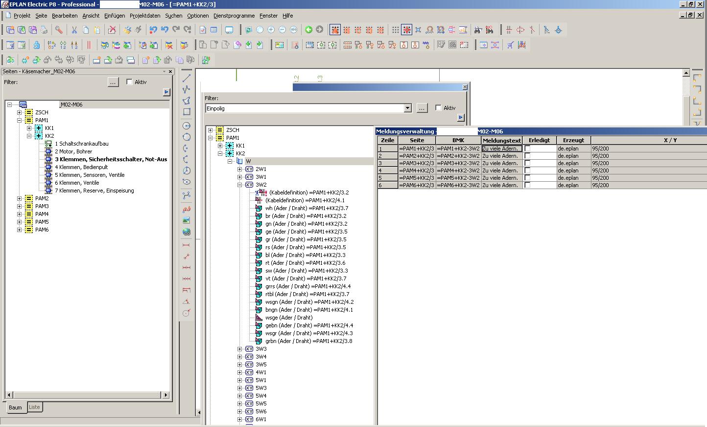

Hallo u. Guten Morgen!
Habe bei meinem Prüflauf die Fehlermeldung - zu viele Adern bekommen. Wie man aber im Kabelnavigator ersehen kann, müsste ja alles passen.
Hat wer eine Idee wo das Problem bei der Meldung noch sein kann?
--> screenshot im Anhang!
mfg daniel

Hast Du die Verbindungen vor dem Prüflauf mal aktualisiert?

ja, sogar projektweit!

Klingt nach nem falsch gezeichnetem T-Stück, das beide Ziele auf die Kabelader leitet

Hallo !
Einfach mal F1 in der entsprechenden Zeile der Meldung und dann sagt die OH folgendes:
"Ursache
Der im Feld Aderzahl des Kabeleigenschaftendialogs eingetragene Wert ist kleiner als die tatsächlich vorhandene Aderzahl des Kabels."
Also sowas passiert, wenn bei z.B. Aderzahl 5 steht, aber mehr Adern benutzt/gezeichnet werden....

nein, hab den fehler schon gefunden. habe den Artikel bei beiden hinterlegt. komischerweise hat er die Aderzahl, querschnitt. .. nicht übernommen. siehe grafik

Kenne das Problem,
passiert gerne, wenn ein Kabel vorher ein Hauptfunktion mit eigenem Artikel war und daraus ein Nebenfunktion gemacht wird, ohne vorher den Artikel zu löschen.
Dieser wird dann nacher nicht mehr weiter bearbeitet, liegt allerdings versteckt immer noch hinter der Nebenfunktion.
Ich passe immer auf, wenn ich irgendwas zur Nebenfuntion mache, dass auch wirklich kein Artikel hinter liegt.
