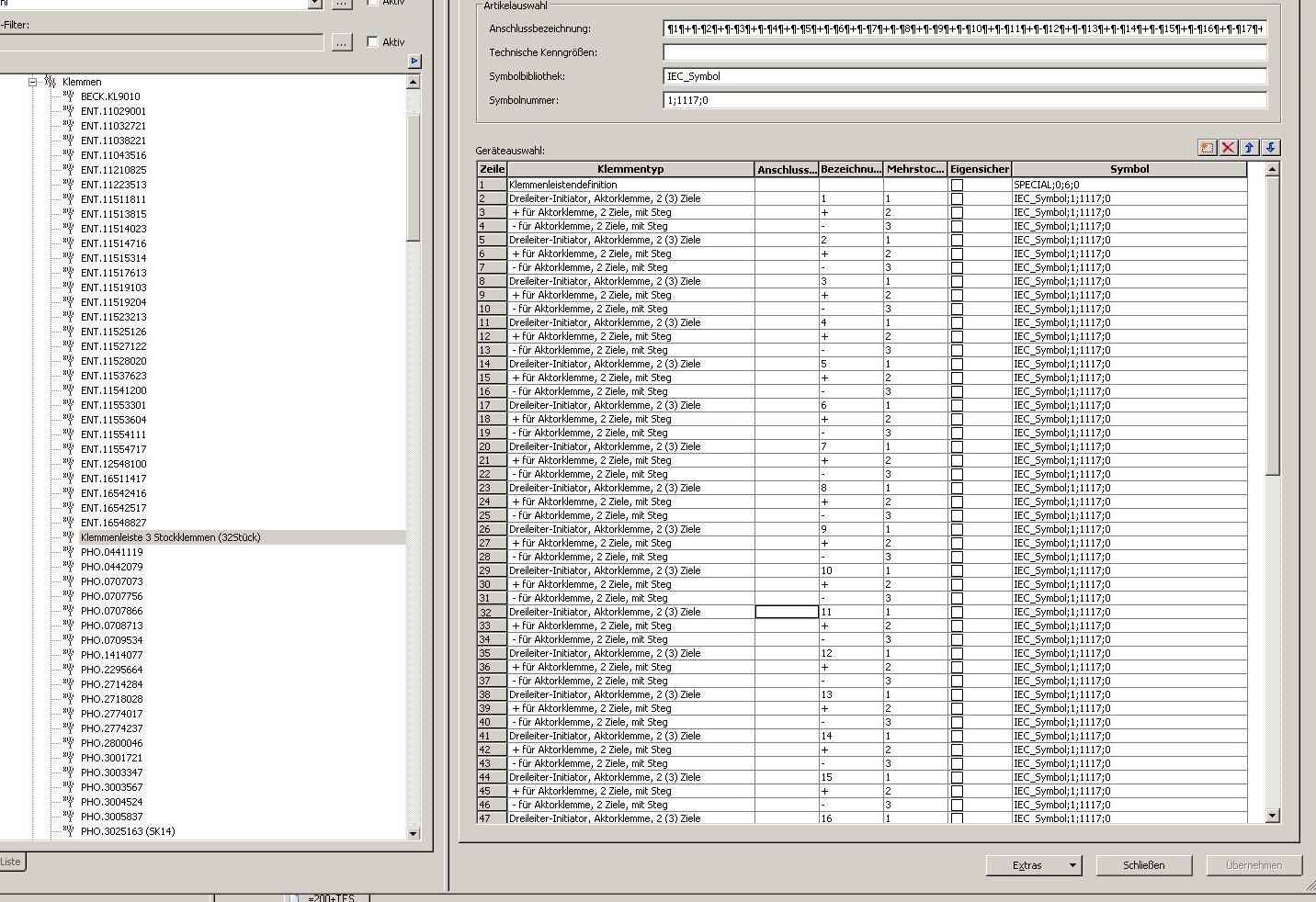

ich möchte eine Klemmenleiste vordefinieren.
Es handelt sich um einen Klemmenleiste mit 32 Stück Initiatorklemmen Typ: Wago 280-552
Wie muß ich das anstellen, daß ich diese Klemmenleiste als Artikel definieren kann.
Ich möchte wenn ich die Klemmenleiste einfüge, zuerst die Klemmenleistendefinition abbuchen und dann die Klemmen, wobei eine Klemme aus 3 Klemmpunkten besteht:
Beispiel mit 2 Klemmen:
Erste Kemme: Klemmpunkt 1 = Etage 1 = 1 = Dreileiter-Initiator , Aktorklemme 2(3) Ziele
Erste Kemme: Klemmpunkt 2 = Etage 2 = + = + für Aktorklemme, 2 Ziele mit Steg
Erste Kemme: Klemmpunkt 3 = Etage 3 = - = - für Aktorklemme, 2 Ziele mit Steg
Zweite Kemme: Klemmpunkt 1 = Etage 1 = 2 = Dreileiter-Initiator , Aktorklemme 2(3) Ziele
Zweite Kemme: Klemmpunkt 2 = Etage 2 = + = + für Aktorklemme, 2 Ziele mit Steg
Zweite Kemme: Klemmpunkt 3 = Etage 3 = - = - für Aktorklemme, 2 Ziele mit Steg
Dazu sollen an jedem Klemmpunkt mit Etage 1 die Artikeldaten hinterlegt sein.
Ich habe mal einen Versuch gestartet (siehe Bild), das funktioniert so wie ich es mir vorstelle. Zumindest das mit dem Klemmen abbuchen.
Nur wie bekomme ich den Artikel an den Klemmen hinterlegt?
Und ich will die Artikeldaten nicht in der Klemmenleistendefiniton eintragen sondern an jeder Klemme.
Danke schon mal, ich denke Ihr könnt mir hier weiterhelfen.

Hallo Mortis,
ich löse das beschriebene Problem auf eine andere Art und Weise.
Du kannst zwar Klemmenleisten über die Artikelverwaltung vorbelegen ( dann aber in Baugruppen ) das löst aber nicht das Problem mit dem Artikel an der Etage 1. Ausserdem sind Klemmleisten ja meist unterschiedlich groß, daher würde das zu recht vielen Artikeln führen.
Ich habe mir Standartklemmleisten in Seitenmakros hinterlegt.
Das heißt ich baue mir eine Klemmleiste auf einer Seite auf, so wie ich Sie meistens verwende. Die Klemmleistendefinition lege ich mit ab.
Das BMK wähle ich jenseits eines normalen BMKS`s, z.B. X1000.
Brauche ich die Leiste, platziere ich das Seitenmakro, benenne das BMK um und lösche die Leiste dann über Bearbeiten -> Platzierung löschen.
Im Navigator bleibt die Klemmleiste somit bestehen, als nicht platzierte Funktion, und ich kann die Klemmen beliebig abbuchen.
Der hinterlegte Artikel bleibt so auch enthalten.
Gruss Susi

Moin
Man könnte sich seine Standard Klemmenleisten auch im Navigator vordefinieren, und dann dazu eine Funktionsschablone erzeugen. Dann kann man die Klemmenleistendefinition einmal auf einer Schaltplanseite platzieren, und diese dann z.B. als Symbolmakro abspeichern. Wenn man die Klemmenleiste dann braucht, muß man nur die Definition im Schaltplan platzieren.
Andi

Hallo Andi,
wenn es nur um den Aufbau der Klemmleiste geht, ist das richtig, Artikel und evt vorhandene manuelle Brückenbildungen gehen aber auf Deinem Weg verlohren.
Das Thema wird schon vom Support bearbeitet.....
