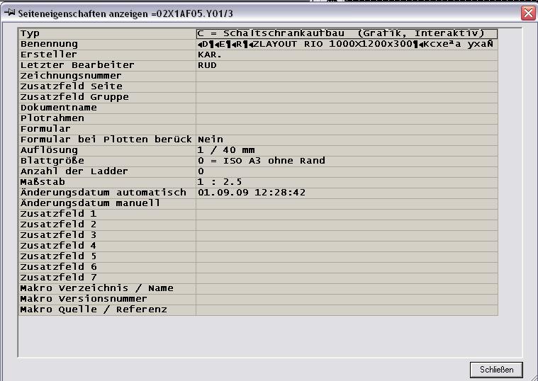

ich würde gerne Grafikseiten (z.B. M= 1: 2,5) maßstabsgetreu aus E5.7 nach P8 übernehmen/exportieren/konvertieren.
Referenz = s.Bild (Grafikseite)
Nach Tests aus 5.7 über z.B: "Seite -> Export -> DXF / DWG", die anschließend in P8 über "Seite -> Importieren -> DXF / DWG" importiert wurden (skalierung lässt sich in P8 nur beim Export einstellen), bin ich nur zu dem Ergebnis gekommen, dass die importierte Seite im Maßstab 1:1 eingestellt ist.
D.h. wiederrum, dass die gezeichnete Grafik auf dieser Seite in P8 auf den Maßstab 1:1 runterskaliert wurde.
Ich möchte aber das die in P8 importierte Seite den Maßstab aus 5.7 behält.
Gibt es noch andere Lösungswege oder wurde was ausgelassen?

EDIT: Durch die "Skalieren" Funktion in P8 unter "Bearbeiten -> Skalieren" funktioniert es notdürftigerweise.
