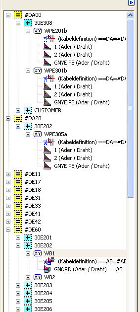

Hallo, ich habe folgendes Problem in meinem Aktuellen Projket sind viele Kabel nicht den entsprechenden Adern zugeordnet, gibt es eine Möglichkeit nach deisen Kabeln im Kabelnavigator zu filtern? Ich hab gerad schon mal reingeschaut aber bisher noch nichts derartiges gefunden!
Und jetzt jedes einzelne Kabel durchzuschauen würde sehr viel Zeit in Anspruch nehmen (1500Stk.)!

Was ich mich frage: wie meinst Du das genau? Hast Du mal ein Beispiel zum gucken (Bildchen) o.ä.?

hallo, hier hab ich mal ein bild meines Kabelnavigators mit dran gehängt
wenn mit einem Kabel alles ok ist sollte es ja so aussehen wie unten bei WB1 aber wie man sieht ist da nich bei allen kabeln so, da es aber unendliche viele sind und ich die Kabel erst zum Projektende hin kontrolliere bräuchte ich einen filter mit dem ich nach "nicht zugeordneten" Kabeln suchen kann
EDIT:
ich hab mal mit der hotline gesprochen und da hat man mir gesagt das es wohl nicht möglich ist einen derartigen filter im kabelnavigator zu setzten
