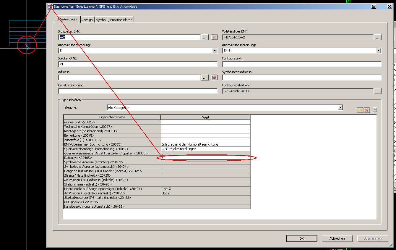

bin genau auf dieses Detail gestolpert.
Kann man den Datentyp jedes einzelnen EAs irgendwo global hinterlegen?
Entweder, dass alle E und A = Bool und alle PEW und PAW als WORD eingestellt sind?
Leider gibt es in der Funktionsdefinition keine Spalte dafür.
Wie löst Ihr das???

@Tom
Da gibt es im Menü Projektdaten / SPS extra einen Befehl dafür um für alle den Datentyp automatisch  zu setzen falls welche an den EA-Punkten fehlen...

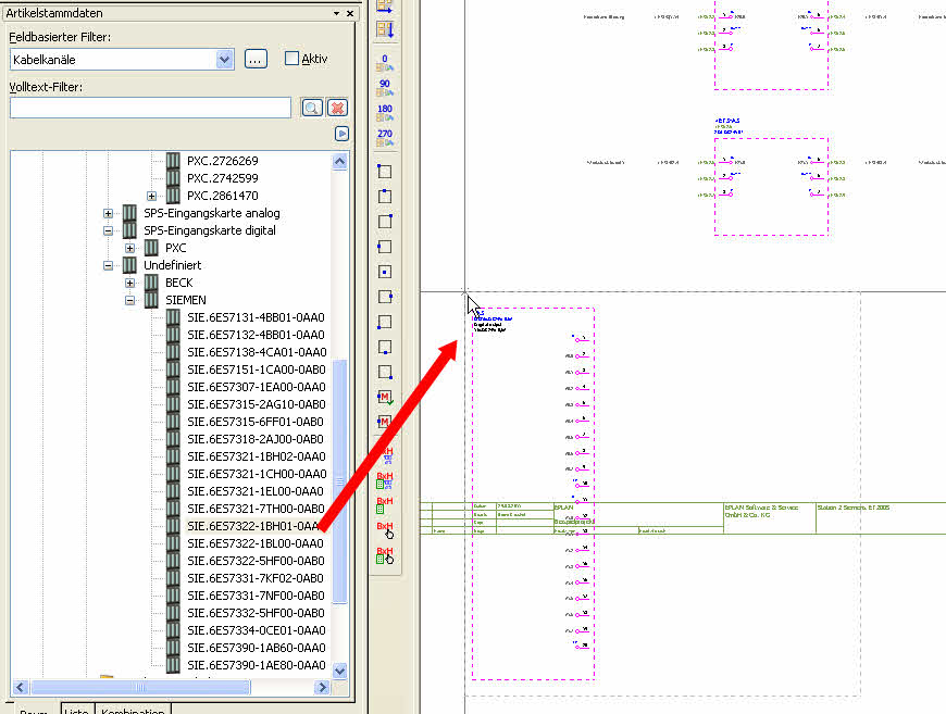

wir haben folgende Routine für uns bezüglich SPS-Aufbau gefunden.
1) Aus dem Artikelnavigator wird die SPS auf die Logikseiten gezogen (also die Hauptfunktion, die körperliche Karte mit Artikel und hinterlegte Fkt.-schablone)
2) Aus dem Artikelnavigatro werden die einzelnen EAs auf die Seiten gezogen. Sieht man ja sehr hübsch, welche belegt und welche frei sind.
Das hat alles ne Menge Arbeit gemacht, da die Siemens-Makros fehlerbehaftet sind.
Kann ich irgendwo im Makro oder der Funktionsschablone den Datentyp noch hinzufügen (dann wäre das ideal) oder muss ich immer den von Dir beschriebenen Ansatz wählen bzw. händisch bei den dezentral aufgeteilten EAs den Datentyp manuell setzen??
In der Funktionsschablone wird es nicht gehen.
Aber im Makro (ich nehme an Du hast die komplette Karte inklusive aller Anschlüsse als Makro abgespeichert, und am Artikel hinterlegt und fügst nur das "Makro" ein wenn Du den Artikel aus dem Navi reinziehst) könntest Du ja den Datentyp ja direkt an den EA-Punkten eintragen.

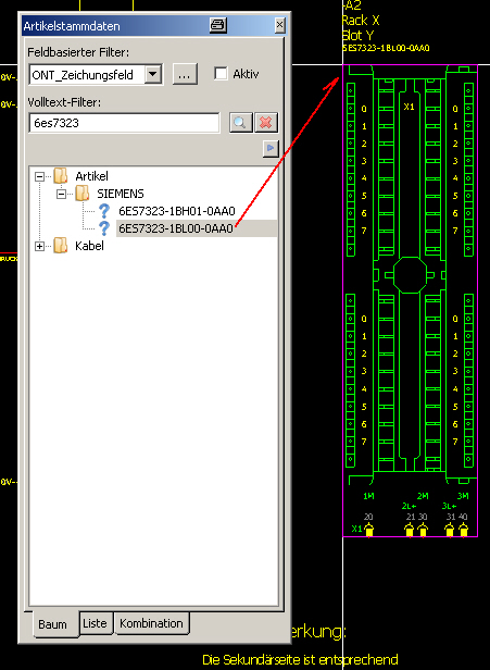

Was bedeutet Nummer 1? Ein komplettes Makro wie im Bildchen zu sehen?

[QUOTE][b]1) Aus dem Artikelnavigator wird die SPS auf die Logikseiten gezogen (also die Hauptfunktion, die körperliche Karte mit Artikel und hinterlegte Fkt.-schablone)
[/B][/QUOTE]
Bitte schau Dir die Bildchen mal an. Danke!

Danke.
Also ich habe das mal so gemacht wie Du es machst. Artikel aus dem Artikel-Navi in den Navi gezogen, dann aus dem Navi die einzelnen EAs platziert (Platzieren - Allpolig). Bei mir wird der Datentyp automatisch von Eplan gesetzt. Immer und sofort nach dem absetzen.
Allerdings mit der 2.1.4 und statt dem SPS-Navi hatte ich das mit dem BM-Navi getestet.
