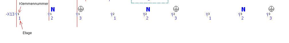

Hallo, ich habe ein Problem das ePlan mal wiedern icht so will wie ich oder vielleicht (sicherlich) hab ich etwas nicht korrekt eingestellt.
Ich habe eine Klemmenleiste, auf der sich Etagenklemmen befninden, diese sollen wie im Bild dargestellt nummereirt werden.
es Handelt sich also um Klemmen mit 3 Etagen wobei:
Etage 1 = L
Etage 2 = N
Etage 3 = PE
Wenn ich jetzt aber automatisch nummeriere, bekommt jede Etage einer Klemme und jede Klemme eine eigene Nummer (--> also hab ich dann die Klemmen 1-9), ich hab schon mit der Hotline gesprochen, dort hat man mir gesagt ich müsste ein eigenes Schema erstellen (hab ich versucht hat aber nicht zum gewünschten Ergebnis geführt)

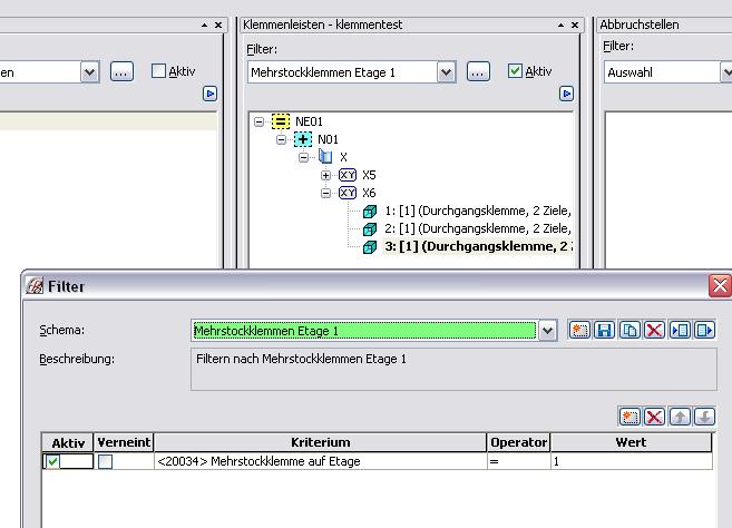

Also am Besten geht diese Nummerierung über den Klemmennavigator.
Dazu erstellst du dir jeweils einen Filter für Mehrstockklemmen Etage 1, 2 und 3 (siehe Bildchen).
Den setzt du und kannst so die Klemmen etagenweise nummerieren.
Ich würde auch noch einen Haken setzen bei den Eigenschaften <20811> Mehrfacheingabe erlaubt
und <20810> Sortierung grafisch (nur bei den N- und PE-Klemmen).
PS: Dumme Frage:   Was sind denn das für Klemmen? Ich kenne das nur so, das die PE-Etage unten ist, also auf Etage 1.

achso ja ähm das kann sein das ich hier etwas vertauscht habe, ich bin nur gerade dabei eine geeignete vorgehensweise zu finden wie man etagenklemmen möglichst schnell und unkompliziert nummerieren kann ohne dafür jede klemme einzeln anzuklicken!
EDIT:
jaaaaa wunderbar so funktioniert das schon ganz gut, das ich nicht selber drauf gekommen bin mit dem filter.....
DANKE
