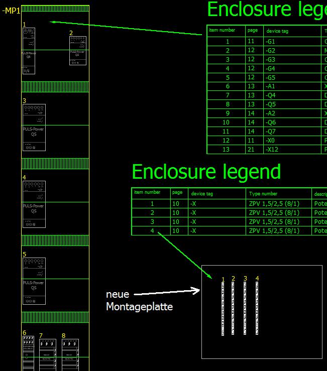

Hallo Eplan Freunde
Ich habe bei der Schaltschrank legende das Problem, das mir die Kühlaggregate nicht angezeigt werden. Zwar habe ich die Montageplatte unsichtbar grösser gemacht und dann die Artikel komplett hinein gesetzt, aber die will er nicht nehmen.
Weiss jemand von euch Warum?

was heisst: Montageplatte unsichtbar grösser gemacht?
gleiches BMK? probier mal ein eigenes Formular (manuelle Auswahl)

Also die Montageplatte habe ich grösser gezogen (Anfassungspunkt an der Ecke), um das Kühlaggregat was sonst ausserhalb ist zu Platzieren.
Ich werde es mal mit einem Anderen Formular probieren... Melde mich zurück.

Hätt da ne Idee:
Neue Montageplatte unsichtbar zeichnen, kein BMK (um das Kühlaggregat was sonst ausserhalb ist zu Platzieren), neue Schaltschranklegende erzeugen (manuelle Auswahl), Montageplatte mitohne BMK auswählen. Ergebnis: s. Bild.
[Edit].. hab´s grad geseh´n, dass du ´ne SeitenLegende verwendest. Hmh[/Edit]

hallo pepe-perez,
problem gelöst?
wenn nicht hilft vielleicht das:
hast du vielleicht in der artikelverwaltung unter "montagedaten" einen haken bei "Externe Plazierung" gesetzt?
wenn ja muß der da weg.

@Geronimo Hahaha... genau das war es.
Ich bin überrascht!
Vielen Dank!
