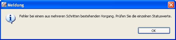

Hallo, ich habe ein kleines Problem, wir haben bei uns vor kurzem die Artikeldatenbank von Access auf SQL umgestellt und zunächst hat alles wie bisher funktioniert. Jetzt war ich mal einen tag nicht da (zwecks Dienstreise zur Hannovermesse  ), komm wieder und nix läuft mehr....
Also folgende Aktionen werden ausführt:
Dienstprogramme --> Artikel --> Verwaltung
Rechtsklick auf einen Artikel --> kopiern
dann wieder Rechtklick und auf einfügen
statt eines neuen Artikels bekomme ich jedoch nur die Fehlermeldung siehe bild!

würde mal die Rechte auf dem SQL prüfen...
Denke das hier etwas nicht gesetzt ist (schreibzugriff auf bestimmtes feld)
Wie habt ihr die User eingerichtet?

hhhmmm gute frage das müsste ich mal mit meinem admin besprechen
EDIT
also mein admin konnte mir auch nicht weiterhelfen und an der hotline sind beide plätze belegt

also der support war noch ratloser als ich
es wird jetzt wohl darauf hinauslaufen das wir die Datenbank wieder umstellen auf access
da bleibt nur noch eine frage offen, wie sieht es mit artikeln aus welche in der SQL Datenbank angelegt wurden?
gibts es eine einfach möglichkeit diese auch in die access datenbank zu übernehmen??
bzw. besteht die möglichkeit artikel welche in einem projekt vorhanden sind, in eine Datenenbank zu exportieren??
