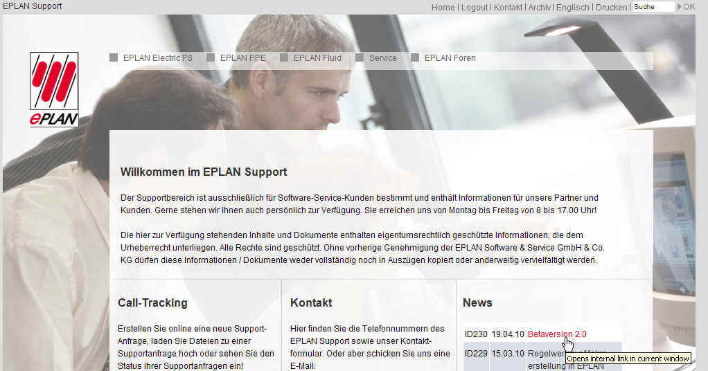

wo kann ich denn die Beta downloaden? habt ihr einen Link?
Michi
Beiträge: 15740
Professional
2.7.x
Expertenmenü :)
erstellt am: 20. Apr. 2010 12:46    Editieren oder löschen Sie diesen Beitrag!  <-- editieren / zitieren -->   Antwort mit Zitat in Fett Antwort mit kursivem Zitat    Unities abgeben: 1 Unity (wenig hilfreich, aber dennoch)2 Unities3 Unities4 Unities5 Unities6 Unities7 Unities8 Unities9 Unities10 Unities
www.eplan.de  -> Support - Login und dann weiter wie im Bildchen...

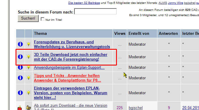

Hallole,
weiß jemand von welchem Hersteller es schon Makros für das Pro Panel Modul gibt?
Mfg

Hallo ALMS,
da wird's wohl auch nicht viel von den Herstellern geben,
denn die Standardvorgehensweise ist, dass der Hersteller
STEP Daten liefert ( wenn er's denn überhaupt macht ) und diese
kannst Du dann importieren und entsprechend aufbereiten.
STEP hat eben den Vorteil das es ein gängiges Austauschformat für fast alle M-CAD Systeme ist.
Wenn man kein STEP bekommt, bleibt wohl nur der Weg per Hand es selbst zu machen.
Eine Frage dabei ist sicherlich auch noch wie detailliert Du es in der Darstellung haben möchtest.
Mit der Zeit vielleicht wird es eine Sammlung an Makros hier in den gängigen Portalen geben. Das hängt aber von uns den Anwendern ab.
Gruß Fritz

@ALMS
Ich weiß: es liest keiner    aber: man beachte auch die Ankündigung hier im Forum (siehe Bildchen). Da sind auch elektrische Teilchen dabei...

@bernd,
das habe ich schon gesehen, dachte aber nicht dass es für P8 ist!
Danke für den Hinweis. (sieht aber sehr mechanisch aus!!)

Beiträge: 15740
Professional
2.7.x
Expertenmenü :)
erstellt am: 20. Apr. 2010 16:12    Editieren oder löschen Sie diesen Beitrag!  <-- editieren / zitieren -->   Antwort mit Zitat in Fett Antwort mit kursivem Zitat    Unities abgeben: 1 Unity (wenig hilfreich, aber dennoch)2 Unities3 Unities4 Unities5 Unities6 Unities7 Unities8 Unities9 Unities10 Unities
Die Daten werden auch nicht unbedingt für P8 aufbereitet sein. Aber in den Formaten STEP etc., wie Fritz oben schrieb, wird sich da etwas finden lassen.
Inwieweit brauchbar entzieht sich aber meiner Kenntniss...
