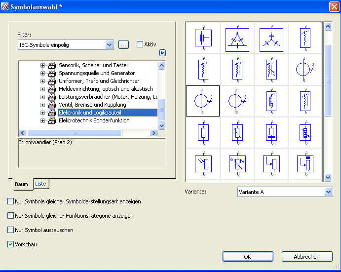

Hallo zusammen .Ich habe ein Problem mit einer Symbolbibliothek , die scheinbar nicht erkannt wird obwohl sie im Projekt eingelagert ist. Es handelt sich hierbei um die IEC Single Symbolbibliothek.

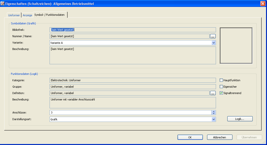

In der Zeichnung wird anstatt des ausgewählten Symbols ein rotes Kreuz dargestellt .Betrachte ich mir über RMT die Eigenschaften des  Symbols , dann steht bei Bibliothek “ kein Wert gesetzt“(siehe Bild 1).

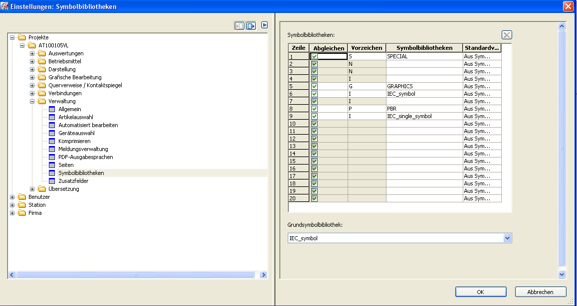

Unter Optionen/Einstellungen/Projekte/“Projektname“/Verwaltung/Symbolbibliothejen ist die IEC Single Symbolbibliothek vorhanden (siehe Bild 2 ).
Auch in der Auswahl selbst kann ich das benötigte Bauteil zwar auswählen und es wird in der Vorschau korrekt angezeigt, allerdings nicht in die Zeichnung übernommen (Siehe Bild 3).
Dieses betrifft alle  Symbole der IEC Singlebibliothek.

Ich meine die Single-Darstellung ist ein zusätzliches Add-On und es könnte dann damit zusammen hängen das es deshalb nicht funktioniert (würde hier aber vorsichtshalber noch einmal beim Support nachfragen). Hast Du das?

ich habe etwas herum experimentiert und habe den Fehler mittlerweile behoben, in dem ich die Single Symbolbibliothek aus der Verwaltung (Bild 2) herausgelöscht und wieder neu eingesetzt habe.Nun wird die Bibliothek einwandfrei erkannt.

ein Tag nachdem ich die  IEC Single Symbol Bibliothek gelöscht und wieder eingesetzt habe um aus dieser ein Symbol in meine Zeiuchnung einzufügen ,wollte ich heute Morgen ein anderes Symbol einfügen.Was aber leider nicht funktioniert hat.Ich konnte das Symbol zwar in der Vorschau auswählen, es aber nicht in der Zeichnung einfügen.
Also habe ich versucht die Symbolbibliothek wieder zu entfernen um sie danach wieder einzufügen.Leider auch ohne Erfolg .
Also habe ich den Support kontaktiert mit einer verblüffenden Antwort: Wie Bernd vermutet hat liegt es wohl an der bei mir fehlenden Lizenzerweiterung für 1 Polige Schaltpläne.
Was bleibt ist die Frage wie um Himmels Willen ich gestern dieses Symbol einfügen konnte wenn ich doch gar keine Lizenz dafür habe???
