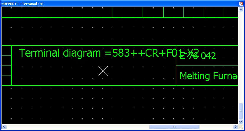

Hallo Eplan Freunde,
Ich habe Diverse Seiten (wie Klemmenplan, Kabelübersicht usw.) automatisch generiert und dabei die Seitenbezeichnung automatisch erstellen lassen.
Inhaltlich ist die Seitenbezeichnung sehr gut, aber die Darstellung lässt zu wünschen übrig (siehe Beispiel).
Es wird alles auf einer Zeile Ausgegeben und kein Umbruch vorgesehen.
Wie kann ich das ändern und die Seiten trotzdem Automatisch beschriften lassen?
(Also nicht durch einen Manuellen Eintrag ersetzten)

Der Eintrag (Platzhalter Seitenbeschreibung) im Normblatt sollte mit einem Positionsrahmen versehen werden...

Perfect!
Kleiner Aufwand, grosse Wirkung!
Vielen Dank!
