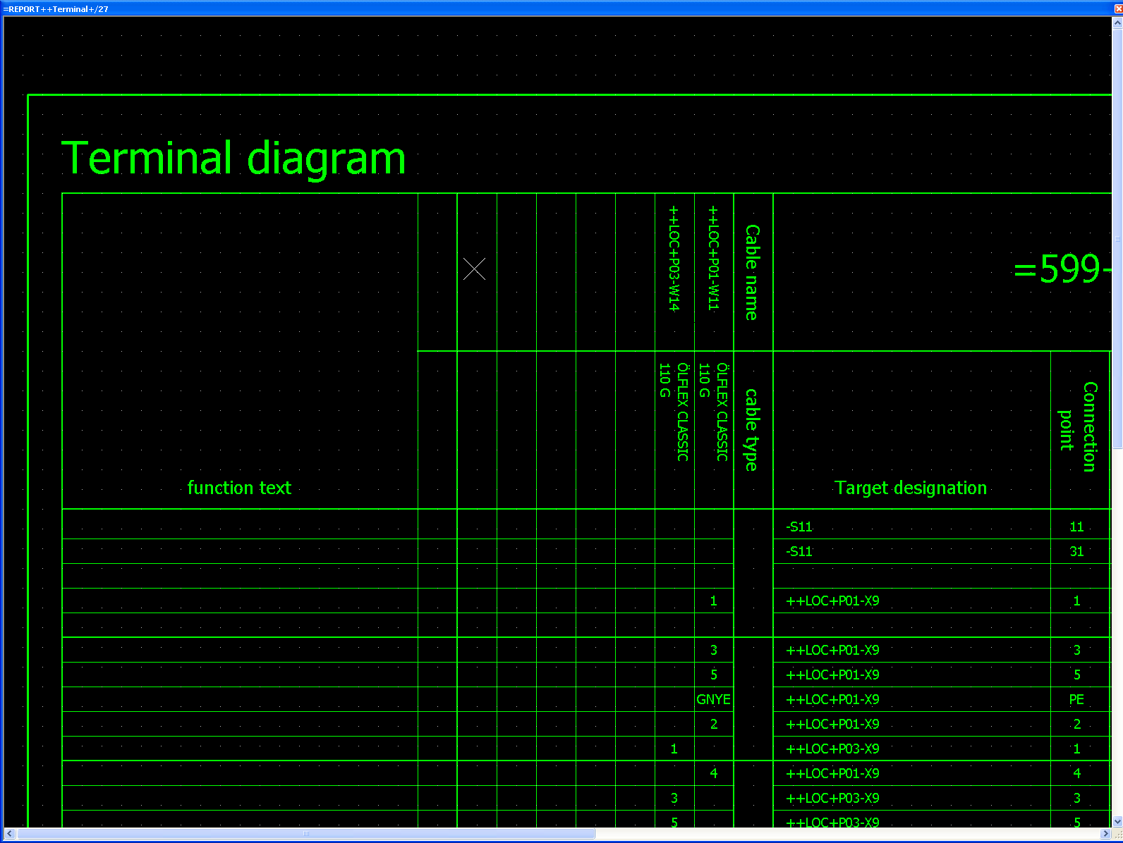

Hallo Eplan Freunde
Ich bin auf der Suche, wie ich im Formular vom Klemmenplan, die Kabelbezeichnungen komplett (ungekürzt) darstellen kann.
Ich habe versucht die Variable von der Kabelübersicht zu nehmen, aber die steht mir nicht zur Verfügung.
Was kann man da machen?

Der Platzhaltertext Kabeltabelle ... <20006> Betriebsmittelkennzeichen (vollständig) macht das nicht?

Das hat doch bestimmt etwas mit den Einstellungen unter Ausgabe in Seiten in der Spalte Strukturkennzeichen bei Gleichheit ausblenden zu tun.
Diese Einstellungen wirken sich aber leider auf alle Platzhaltertexte in denen BMKs vorkommen aus.

Danke für den Tip! (habe das auch schon einmal gesucht). Aber alle das sich Alle ändern, kann ich nicht wirklich brauchen.
@bgischel
Dieser ist eingestellt, aber leider Zeigt dieser nur das gekürzte BMK an und blendet das aus, was von der Klemmenleiste her gleich angeschrieben ist.
Ich bräuchte es aber vollständig.
