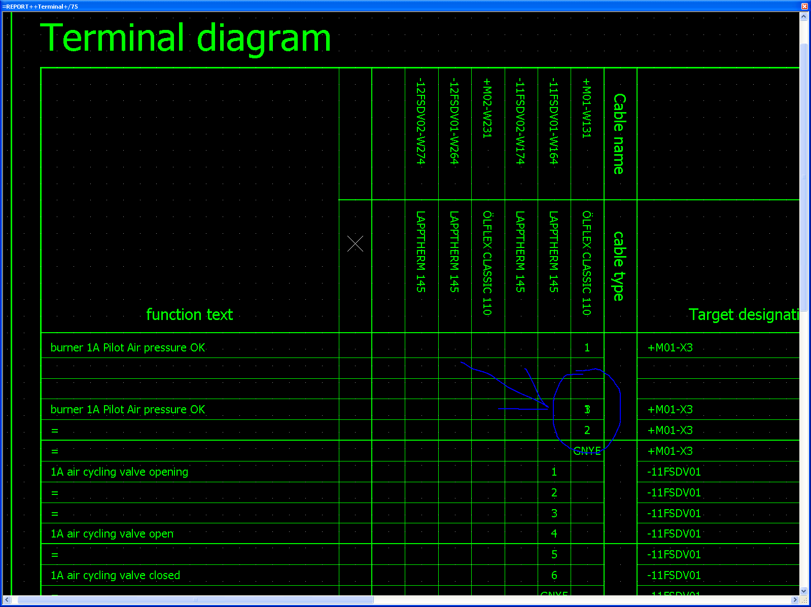

Hallo Eplan Freunde
Ich habe im Klemmenplan bei diversen Kabeln, jeweils eine Ader die sich überlagert. (siehe Anhang)
Leider habe ich nicht herausgefunden woher das kommt.
Kann da jemand helfen?

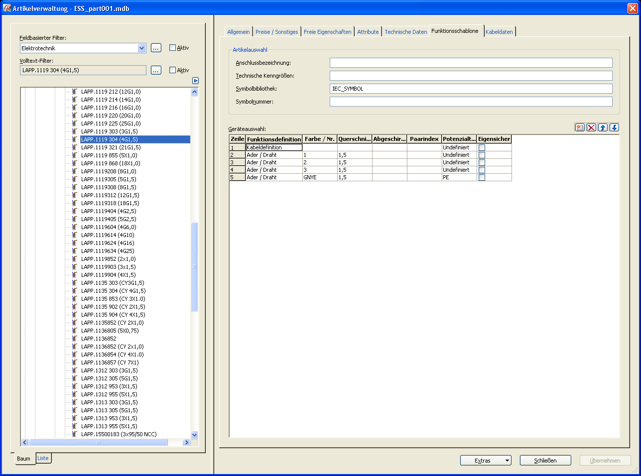

Hallo pepe
Guck doch Mal, was im Kabelnavigator bei dem Kabel steht.

Hallo Christof
Habe es angesehen... nichts besonderes!
Was meinst Du damit, was im Navigator steht?
Auf was sollte ich da achten?

Hallo Pepe,
kommt das nur bei diesem Kabel vor oder auch bei anderen? -> Kabelfunktionsschablone prüfen
Oder tritt das Phänomen nur an dieser Stelle im Klemmenplan auf? -> Formular prüfen

Also es tritt auch auf Anderen Seiten auf... so wie es aussieht der selbe Kabeltyp.
Ich habe mir die Schablone angesehen, konnte aber bis auf die Tatsache das PE am Schluss kommt nichts besonderes Feststellen.

Also ich hab mir das Kabel noch einmal im Plan angesehen und es kommt auch nur einmal vor mit 4 Adern.
Da sehe ich nichts besonderes.
Im Plan kommt es nur einmal vor und die Adern sind nicht mehrfach vergeben.

Hallo pepe
Am Navigator sieht man anhand der Funktionsschablonen, was das Kabel so kann (Adern laut Artikel-DB) und was Du schon verwendet hast.
Hast Du die Verbindungsliste aktualisiert, bzw. das Projekt schon einmal reorganisiert? Vielleicht hat sich die Datenband eine Verbindung gemerkt, die nicht mehr ist...

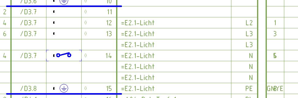

Ich hatte sowas auch schon, aber ich hatte 2 bzw. mehrere Adern auf eine Klemme aufgelegt.
Siehe Bildchen.

Es ist einfach nur Komisch. Da es ja nicht bei jedem Kabel ist, aber wenn, dann im Formular, linke Spalte, im 4 Feld (Zeile) ganz rechts.
Warum auch immer, villeicht könnte das Formular falsch sein. Weil das Kabel scheint IO und angeschlossen ist es an Klemmen. Ich weiss auch nicht...
