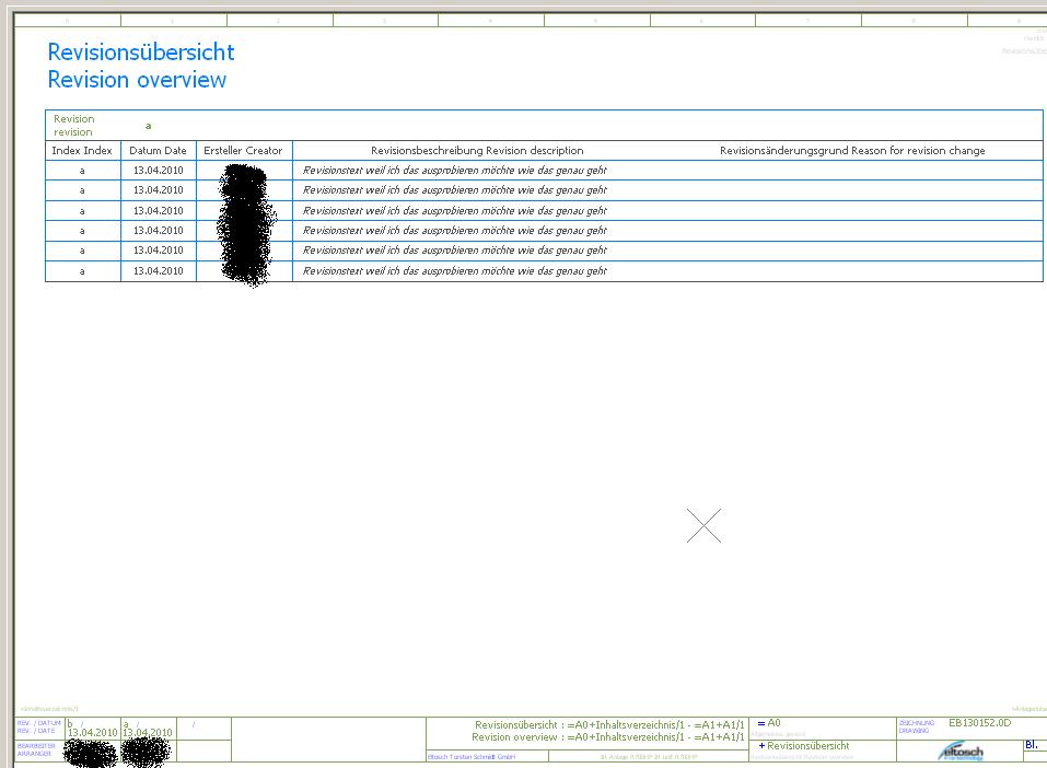

Hallo liebe Eplaner,
Ich wollte nun endlich die Revisionsübersicht in meine Projekte einführen.
Folgende Vorgehensweise:
1. Projekt wird erstellt und über (Dienstprogramme->Revisionsverwaltung->Projekt abschließen) abgeschlossen. Pläne gehen in den Schaltschrankbau, wo evtl. Änderungen eingetragen werden. Pläne  mit den Änderungen kommen zu mir zurück.
2. Revision wird erzeugen (Dienstprogramme->Revisionsverwaltung->Revision erzeugen...)
nun geht ein Eingabefenster auf und ich gebe a bei Revision, sowie Freigabe bei der Beschreibung ein, damit diese später auf dem Revisionsübersichtsblatt in folgendem Stil auftaucht. (a  20.11.10  Sch  Freigabe)
Leider wird mir keine Revisionsübersicht erzeugt wenn ich auf keiner Seite etwas ändere (nun habe ich aber keine Änderung im Projekt gehabt).  Nun habe ich aber die Revision a angelegt, da das meine Freigabe werden soll.
Wie bekomme ich das dann auf die Übersicht? Ich möchte nicht die einzelnen Änderungen von den Seiten separat aufgeführt haben, sondern nur die Projekt Revisionen, also immer das was ich beim erzeugen einer neuen Revision eingebe unabhängig davon ob ich auf einer oder auf 200 Seiten was ändere reicht mir also ein Eintrag pro Änderung auf der Revisionsübersicht. Ich habe in dem Formular alles auf Projekt umgestellt, aber leider führt er immer so oft die Rev. a auf, wie ich Änderungen im Plan gemacht habe (siehe Bild). Formular ist Angehängt.
Kann mir da jemand weiter helfen?

Hallo !
Also ich hab das mal mit 1.9.11 (hab keine andere mehr drauf)
getestet, und das klappt einwandfrei:
1. Du bracuhst ein Fromular, welches nur Projektrevisionen listet
  (wenn keins vorhanden, dann kopiere ein bestehendes, und
  stelle in den Formulareigenschaften bei Revisionsausgabeart
  "Projekt" ein; ich hab das F17_002.f17 von EPLAN kopiert)
2. Die Platzhalter auf dem Revisionsformular müssen
  Projektrevisionseigenschaften sein (nicht die der Seiten)
Das wars eigentlich auch schon.
hab das nachgestellt:
1. Projekt abschliesen
2. Neue Revision erzeugen
3. Auswertung "Revisionübersicht" mit o.g. Formular erstellen
4. FERTIG
Hab auch keine Seiten verändert und es werden brav alle Projektrevisionen aufgelistet.

Guten Morgen
Danke Nairolf,
Ich habe das gleiche Formular genommen und alle Platzhalter sind schon auf Projektweit umgestellt. Was ich jedoch nicht gemacht habe ist das Formular selbst auf Projekt umzustellen.
Ich werde es gleich mal ausprobieren und dann berichten.
LG UVmen

Also das hat geklappt. War auch nur noch 2 Klicks entfernt, aber die waren entscheident
LG UVmen
