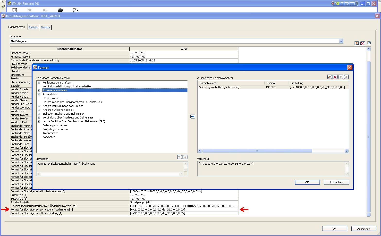

Hallo ich habe mal eine frage zur kennzeichnung von Adern/Kabeln.
Die struktur der Kennzeichnung soll wie folgt aufgebaut sein: Seitenzahl + fortlaufende Nummer
(bei der Seitenzahl soll immer die Seite stehen auf der das Kabel/Ader zum erstenmal verwendet wird)
z.b. hab ich auf Seite 36 ein Kabel mit 5 Adern dann sollte die aderkennzeichnung wie folgt aussehen
Ader 1: 36.1
Ader 2: 36.2
Ader 3: 36.3
Ader 4: 36.4
Ader 5: 36.5
Ich hab schon ein bisschen mit den Blockeigenschafften rumprobiert, bin jedoch noch nicht zum gewünschten ergebniss gelangt!
EDIT:
Bei der Aufgabenstellung hat sich doch nocht ein wenig was geändert und zwar sollen nur Adern gekennzeichnet werden, die noch nicht mit einem Kabel belegt wurden!
Die Sache mit der Seitenzahl im Kabel anzeigen habe ich jetzt über die Projekteigenschaften lösen können, indem ich "Format für Blockeigenschaft: Kabel/ Abschrimung[1]" hinzugefügt habe und mit dem Format Seiteneigenschaften(Seitenname) belegt habe (siehe bild)
Für einzelne Adern welche mittels Verbindungsdefinitionspunkt gekennzeichnet wurden hat dies noch nicht funkioniert!!
Gruß und Dank
Marco

wenn ich dich richtig verstanden habe möchtest du Einzeladerbeschriftung haben?!.
schau mal hier
manuelle Verbindungsdefinitionspunkte werden nicht automatisch überschrieben, sofern der Haken bei "Überschreiben": >>Außer `manuell gesetzte`<< gesetzt, bzw. >>Alle<< nicht gesetzt ist.
(bei Verbindungen Bezeichnen)
Verbindungsdefinitionspunkte von Kabeln werden nicht überschrieben sofern ich weiß.
(außer der entsprechende Haken bei "Überschreiben" betrifft auch die von Kabeln)

ah danke sowas in der art hatte ich gesucht, aber mittlerweile hab ich durch etwas probieren schon dem gewünschten ergebniss recht nah gekommen!!
