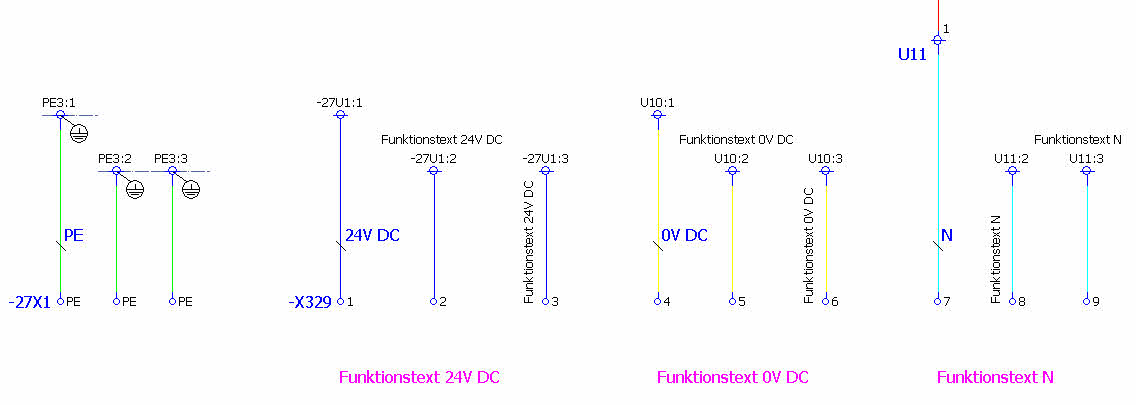

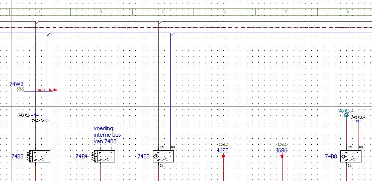

Hallo Alle
Wie kan man einer Sammelschiene (richtiges wort?) ein Potential oder Signal zuweisen?
Ich mochte z.b. im Anhang alle Klemmen 74XK3:+ dieselbe Farbe geben.
Oder ist meine arbeitsweise nicht wie es sollte?

erstellt am: 12. Apr. 2010 20:35    Editieren oder löschen Sie diesen Beitrag!  <-- editieren / zitieren -->   Antwort mit Zitat in Fett Antwort mit kursivem Zitat    Unities abgeben: 1 Unity (wenig hilfreich, aber dennoch)2 Unities3 Unities4 Unities5 Unities6 Unities7 Unities8 Unities9 Unities10 Unities Nur für kolonelvonklink 10 Unities + Antwort hilfreich
P8_Beispiel_Sammelschienenanschluss_2010_04_12.zip
Bilder und Beispiele sagen mehr als Worte...
Anbei ein Fenstermakro zum probieren!

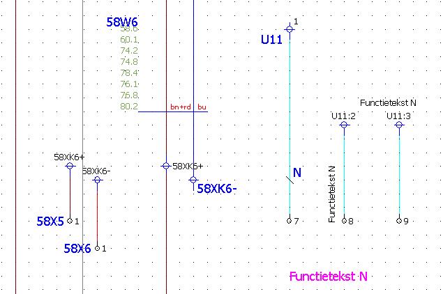

Hallo Bernd
Vielen dank für ihre Hilfe
Ich habe etwas damit gespielt und alles ist OK
Jedoch nog eine kleine Frage (sehe anhang)
Wenn ih ihre BCP2 Symbol(U1 vom Makro) anschau, sehe ich einen Unterschied(BMK farbe/Große)
Und wenn ich dieses Symbol mit CTRL-maus kopiere un eine neue BMK gebe, klappt es nicht (58XK6- nicht blau).
Wenn ik ein neues Symbol BCP2 einfüge, klappt es doch (58XK6+)
Möglich kennen Sie die Ursache?

Hallo Stefan,
eventuell mal die Verbindungen aktualisieren
-> Projektdaten
-> Verbindungen
-> aktualisieren
