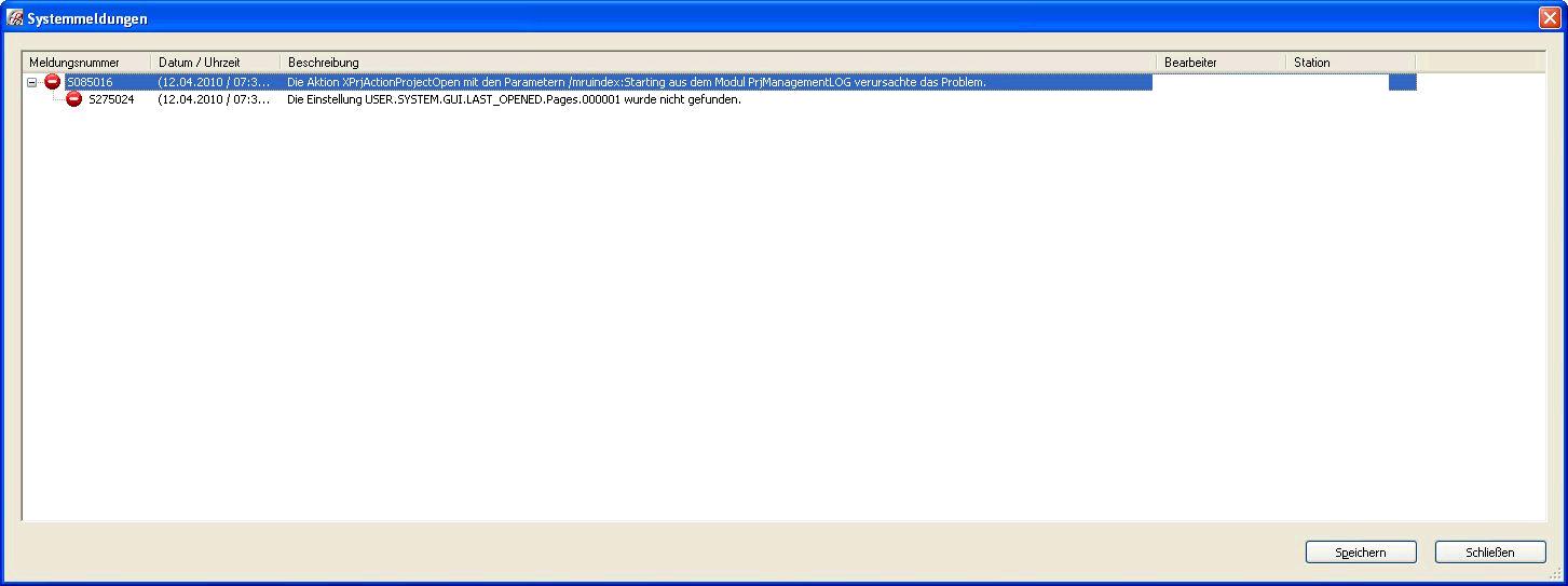

Hallo, seit kruzem bekomme ich öfter mal die Systemmeldung S085016, ich habe hier im forum schon ein paar beiträge dazu gefunden (welche allerdings auch schon 3Jahre alt sind...  )
Das Problem scheint ja zunächst darin zu bestehen das die letzte geöffnete Seite nicht gefunden werden kann, diese wurde aber weder gelöscht noch von jdm. anderem bearbeitet!
Das Projekt ist auch noch vorhanden!
Wird die Fehlermeldung weggeklickt, wird erstmal kein projekt geöffnet! (automatisch)
Wenn ich das Projekt dann wieder öffne funktioniert alles wie gehabt!
Hat hier jdm. ein ähnliches Problem bzw. besser wäre ja vielleicht ein Lösungsvorschlag?

Die Meldung hatte ich auch schon einmal.
Aber keine Ahnung wo das herkommt.
Vielleicht liegts an irgend einem Systemoptimierungsprogrämmchen wie CCleaner oder TuneUpUtilities das dir den Cache löscht.

Morgen Marco
Das habe ich auch bisweilen & ab und zu. Support konnte nicht so einfach weiterhelfen, weil es sporadisch auftritt und ich mir auch nicht merken kann/konnte, was vorher wann war in/bei P8.
Wir haben Netzlizenz. Du auch?
Im Endeffekt können die Projekte ja trotzdem wieder geöffnet werden. Ist zwar ärgerlich, aber vielleicht tut sich da ja mal etwas.

@derSchlude: also ich hab auch das problem das es nur sporadisch auftritt, daher kann man den fehler auch nicht so einfach reproduzieren
@bbe-bac: zusätzliche software zur Systemoptimierung ist bei mir nicht installiert

ich empfehle eine Kopie der Datei anzufertigen.
Ausprobieren ob, mit dieser auch zur Fehlermeldung kommt.

¿Netzlizenz?

ähm nein einzelplatz!

das macht die Sache jetzt nicht unbedingt leichter
