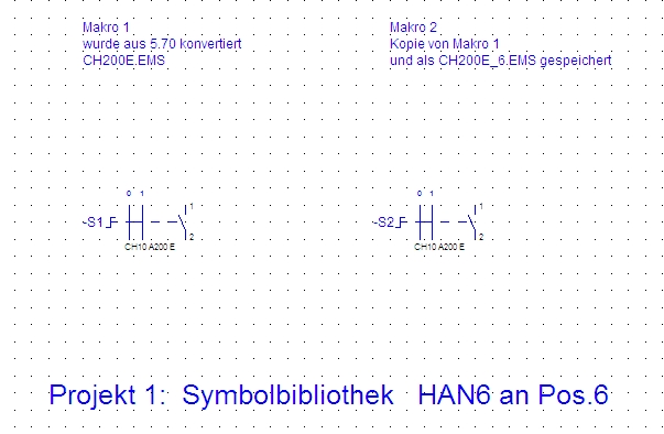

Ich habe Symbolmakros aus 5.70 nach P8 konvertiert. Diese Makros wurden ursprünglich mit HAN6.sym erzeugt.
Nach der Datenübernahme stehen die Makros in P8 zur Verfügung und der Import in die Schaltplanseite funktioniert auch ohne Probleme (HAN6.slk in Projekt1.elk).
Wir haben auch eine 2.kompatible Symbolbibliothek 1HAN6.slk (in Projekt2.elk) in Verwendung, auch hier können diese Makros ohne Probleme eingefügt werden.

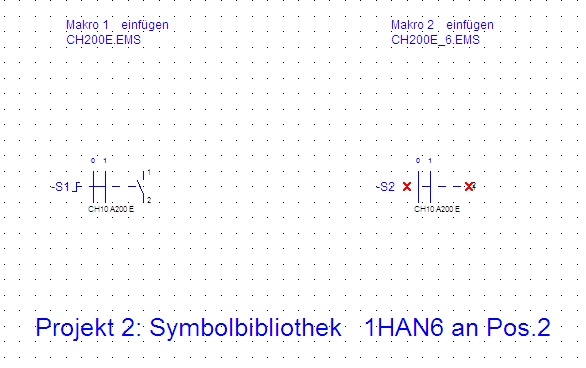

Wird jedoch ein Makro nachträglich geändert und gespeichert, dann fehlen im anderen Projekt beim Einfügen dieses Makros die Symbole (rotes Kreuz)
In 5.70 wurden die Symboldateien aufgrund der Positionsnummer verwaltet,
in P8 weiß ich jetzt keine Lösung damit mein Makro für beide Symbolbibliotheken gültig ist.

Hast Du mal in der OH unter _Symbolmakros_ nachgeschaut? Ich denke das erklärt es. Die Reihenfolge der Symbolbibs ist egal aber es sollte sich die entsprechende Symbolbib schon im Projekt befinden...
Auszug:
...Beim Einfügen solcher Makros auf der Schaltplanseite (Einfügen > Symbolmakro) wird dann nachgesehen, an welcher Stelle der Liste in den Projekteinstellungen sich welche Symbolbibliothek aus dem Makro befindet. Auf der Basis dieser Information wird an allen Symbolen im Makro die Positionsnummer entsprechend angepasst, bevor das Makro eingefügt wird. Ist eine Symbolbibliothek im Projekt nicht vorhanden, wird die Bibliothek der im Makro gespeicherten Position aus den Einstellungen verwendet. Ist an der Position in den Einstellungen keine Symbolbibliothek eingetragen oder fehlt das Symbol mit der entsprechenden Symbol- oder Variantennummer, dann wird anstelle des Symbols ein rotes "X" eingefügt und eine entsprechende Meldung erzeugt, der Sie den Namen und die Position der Symbolbibliothek, mit der die Makros erstellt wurden, entnehmen können...

...aber es sollte sich die entsprechende Symbolbib schon im Projekt befinden...
Hallo Bernd,
entsprechende Symbolbib befindet sich nicht im 2.Projekt
Ich möchte ja so etwas ähnliches wie NORMENTAUSCH damit erreichen.
im 2.Projekt sollen die Schaltzeichen anders darstellt werden
P8 versucht also zuerst die Symbolik in folgenden Schritten zuzuordnen:
1) Symbolbibliothek-Name
2) gespeicherte Position im Makro
3) wenn auch keine Position vorhanden, dann wird die 1.Symbolbibl. verwendet (nicht Spezial)
und die Funktionsschablone verglichen ??
Wo ist diese im Makro gespeicherten Position ersichtlich?
