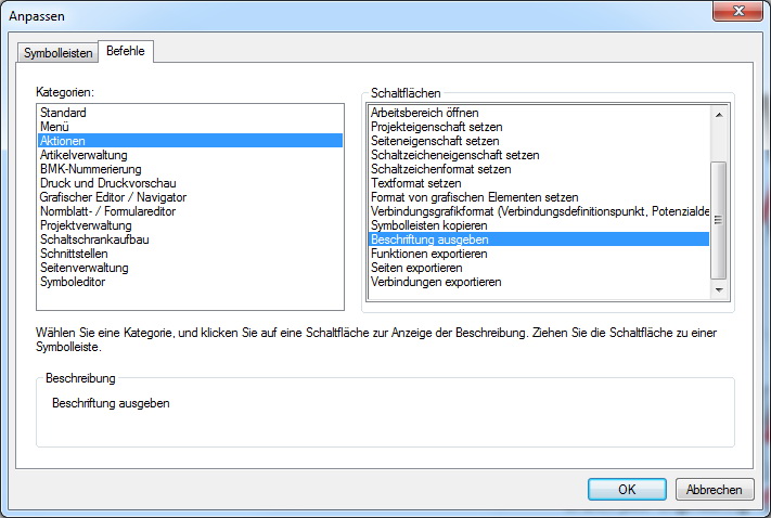

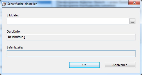

Hallo zusammen
Was mache ich falsch, das ich keine Befehlszeile mitgeben kann?
Ich habe diverse Auswertungen gemacht und möchte diese nun mit jeweils 1 Icon in eine eigene Tollbar packen. Bis jetzt habe ich es geschaft das er mir das "Dienstprogramme,Auswertung,Beschriftung"-Menu direkt öffnet (ist ja auch nicht wirklich kompliziert, aber eigentlich möchte ich direkt die jeweilige Auswertung aufrufen.
Könnte man da evt. in der XML-Exportdatei den Befehl reinschreiben und das wieder importieren?
Gruss Andi

Hallo Andi,
Wenn du für jede Beschriftung ein extra Icon machen willst geht das ohne Script, dafür gibst du in die Befehlszeile folgendes ein:
label /CONFIGSCHEME:"Typenschild" /DESTINATIONFILE:"C:\Test.xls" /LANGUAGE:"de_DE" /SHOWOUTPUT:"1" /RECREPEAT:"1" /TASKREPEAT:"1"
Wobei du die einzelnen Einstellungen natürlich anpassen mußt.
Wenn du alle 3 Beschriftungen mit einem Icon ausführen willst, brauchst du ein Script, siehe dazu Jonny's Link.

FrankS
Danke für den Tip, aber es wäre so schön wenn ich in der Befehlzeile was eingeben könnte. Da liegt mein Problem, könnte es sein das Eplan P8 Select das nicht kann?

Naja, eigentlich Öffnet man "Symbolleisten" > "Anpassen", danach noch ein Doppelklick auf das Icon in meiner neuen Symbolleiste und ich kann alle drei Einträge in "Schaltfläche einstellen" bearbeiten.
Wenn das bei dir so nicht geht weiß ich nicht ob das an der Select liegt ?

Juhu, ich habs geschaft
Danke für all die Tips, es ist gelungen. Ich habe einfach immer den falschen Befehl verwendet für die Icon erstellung, darum konte ich keine Befehlszeile einfügen.
Wenn ich vorher die ganze Seite von Jonny Wire durchforstet hätte, wäre es von anfnag an klar gewesen. Anstelle einer "Aktion" wollte ich immer ein "Menu" einfügen. (siehe Bild)
Nochmals vielen Dank an alle.
