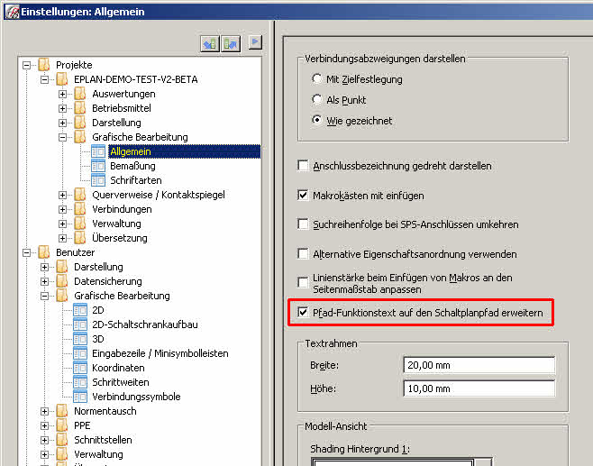

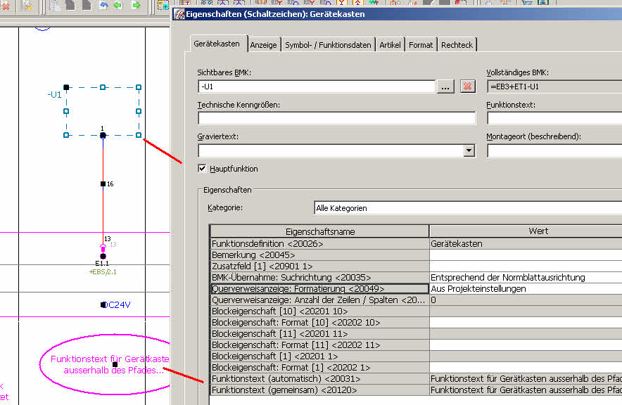

erstellt am: 19. Apr. 2010 21:14    Editieren oder löschen Sie diesen Beitrag!  <-- editieren / zitieren -->   Antwort mit Zitat in Fett Antwort mit kursivem Zitat    Unities abgeben: 1 Unity (wenig hilfreich, aber dennoch)2 Unities3 Unities4 Unities5 Unities6 Unities7 Unities8 Unities9 Unities10 Unities Nur für Bertmobil 10 Unities + Antwort hilfreich
...Naja, bis dahin werd ich das wohl noch manuell eintragen müssen...
@Bertl
Hast es ja bald geschafft... siehe Bildchen...
