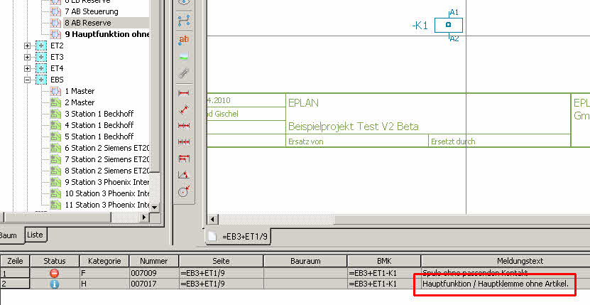

ich hätte gerne ein Fehler beim Oflline Kontrolllauf, wenn ich einer Hauptfunktion keinen Artikel gegeben habe.
Geht das?

Ohne jetzt nachzusehen: gibt es wohl nicht da ja eine Hauptfunktion nicht unbedingt einen Artikel tragen muß. Aber Du kannst es gerne an Eplan herantragen das Dir solch eine Prüfung fehlt.
Für jetzt würde ich persönlich das über einen Filter lösen (im BM-Navi). Siehe Bildchen und der Filter anbei. Damit bekommst Du nur Hauptfunktionen angezeigt die aber keinen Artikel (auf Position 1) tragen...

Danke,
die Idee mit dem Filter ist nicht schlecht. Bis jetzt hab ich das immer mit dem Stücklisten Navi gemacht.

Ja als Idee sicher brauchbar.
Aber zur zusätzlichen Prüfung ruhig mal Eplan kontaktieren...

wir haben es wie folgt gelöst:
Jedem Bauteil haben wir die Blockeigenschaft 1 zugeordnet (ist automatsich schon dabei). Dahinter haben wir die Bestellnu´mmer gesetzt. Damit sieht man auf den ersten Blick (manuelle Sichtkontrolle) ob ein Artikel hinterlegt ist!

Ich habe mal in der 2.0 geguckt. Hier gibt es jetzt diese Prüfung. Siehe Bildchen...
