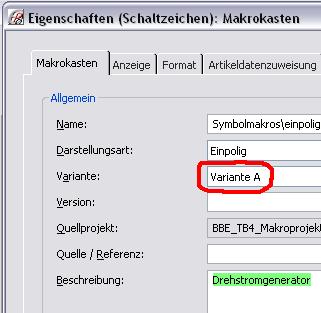

Nun ist es allerdings so, dass unterschiedliche Makros allerdings teilweise die selben Inhalte vorweisen sollen. Gibt es da irgendeinen Trick, dass ich einen Makrokasten auch mehreren Makros zuordnen kann?
Hallo und Willkommen hier!
Es gibt die Möglichkeit für ein Makro mehrere Varianten anzulegen.
Dazu kannst du z.B. den Kasten eines schon bestehenden Makros kopieren und diesen dann bezüglich Größe, Einfügepunkt usw. an dein neues Makro anpassen. Anschließend musst du lediglich bei den Einstellungen das Kastens eine andere Variante einstellen  (siehe Bild).
Beim Einfügen des Makros kannst du mit der [TAB]-Taste die Varianten des Makros "durchschalten".
