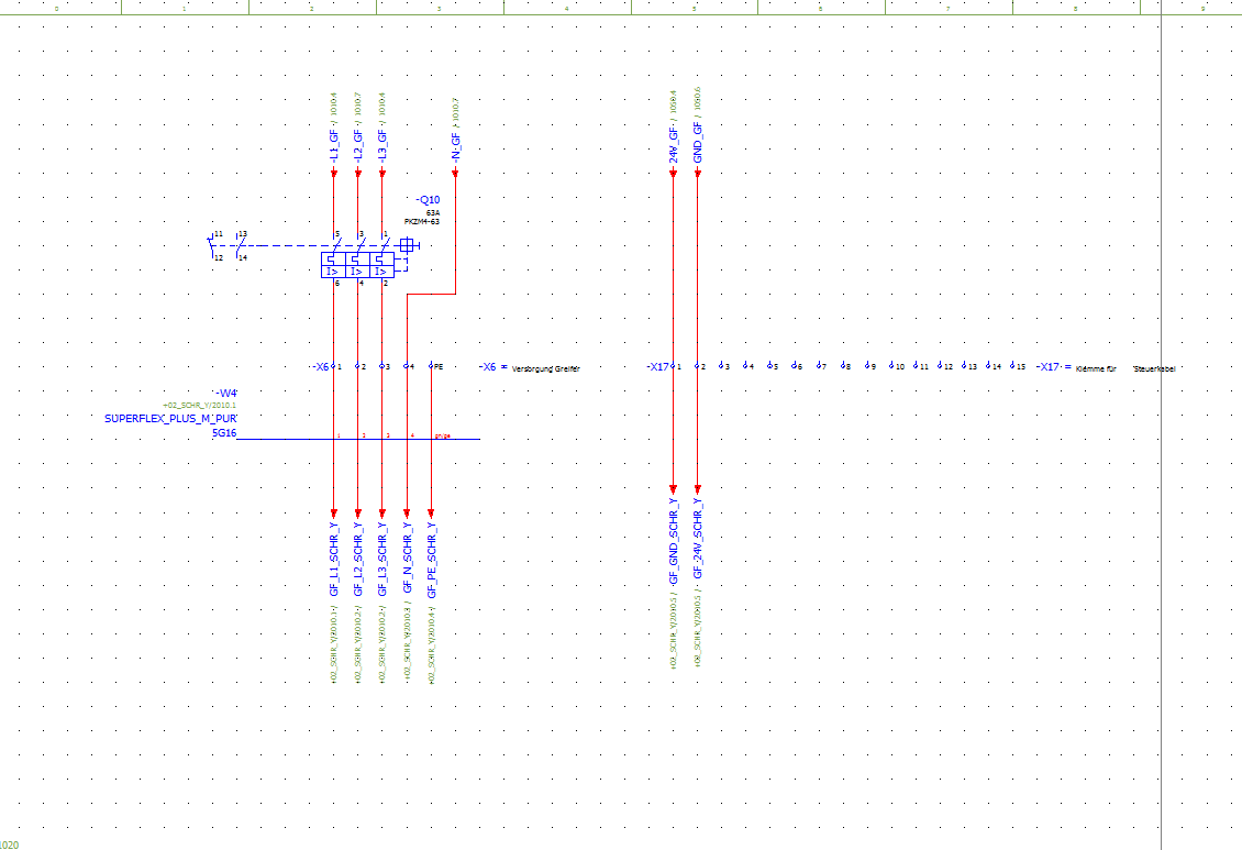

Ich würde das so zeichnen (Anhang). Auf dem Bild sieht man eine Verteilerklemme für L1 (sechs Klemmen gebrückt). Von da aus, gehe ich dann mit Abbruchstellen zu jedem Gerät dass mit L1 verbunden werden soll.
Das Problem ist nur, dass ich diese Darstellungsart noch nirgends sonst gesehen habe und ich meine Pläne schon so zeichnen möchte, dass auch ein "normaler" Elektriker sie lesen kann.
Wie seht ihr das?

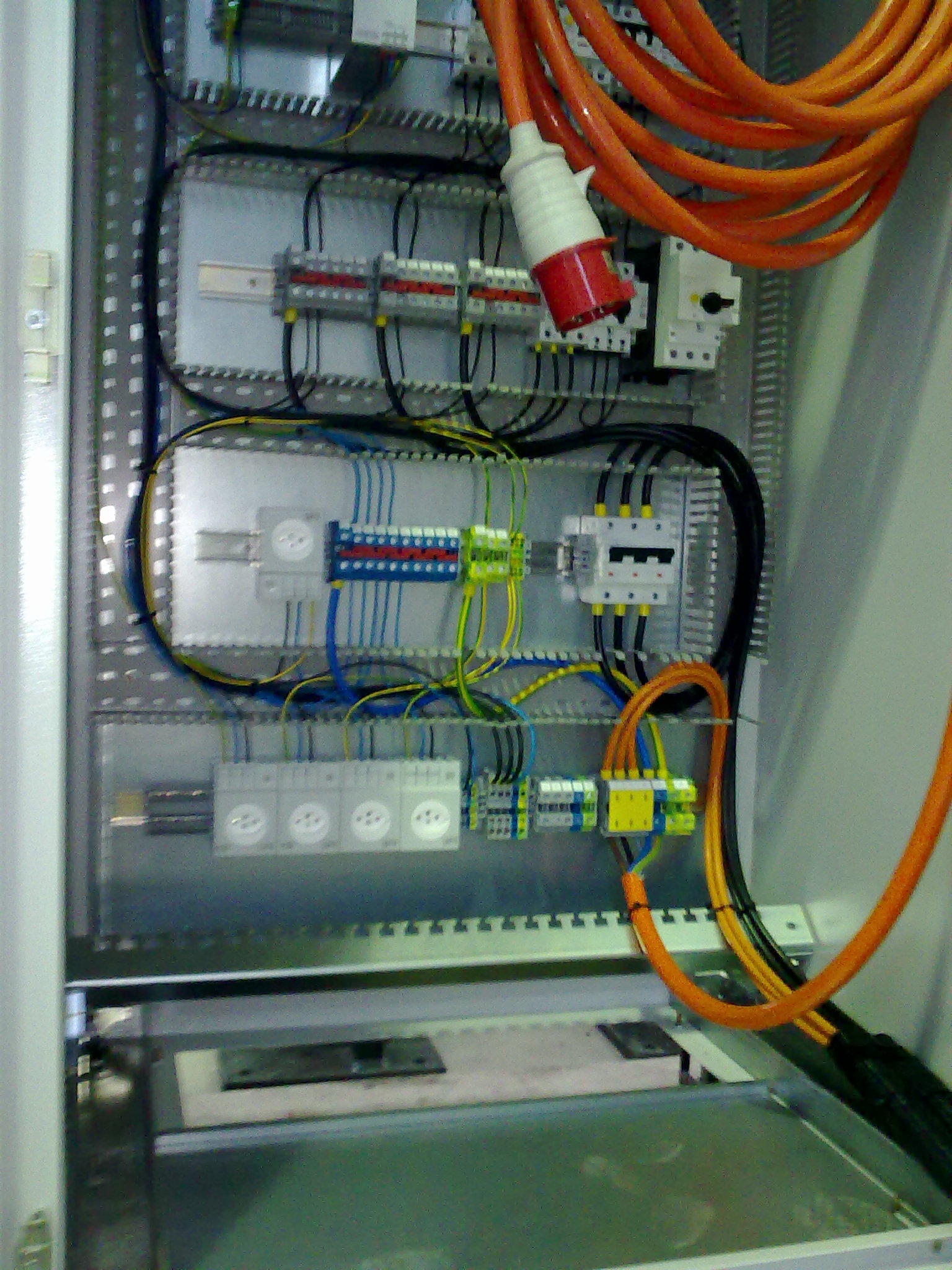

Noch zum PE: Folgende Situation: Ich habe einen Schaltschrank. Auf dessen Montageplatte habe ich 5 Hutschienen montiert. Auf einer Schiene sitzt ein Schaltnetzteil für 24V. Dieses benötigt an seiner Eingangsklemme eine Verbindung mit PE. Gut. Um diese Verbindung herzustellen, wäre ich jetzt versucht eine PE-Klemme auf die Schiene zu setzen, PE von dort abzugreifen und zu verbinden. (PE würde also über die Schiene und Montageplatte mit PE der Einspeiseklemme verbunden.)
Ist das so ok? Irgendwie gefällt mir das nicht. Desshalb habe ich zusätzlich noch eine PE Klemme am Anfang der Hutschiene montiert, welche mit Litze entsprechenden Querschnitts mit PE der Einspeiseklemme verbunden ist. Quasi doppelt verbunden.
Wie würdet ihr das machen?

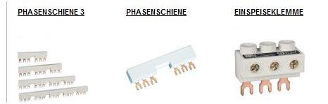

Da gibt es übrigens von Siemens was nettes neues. Mal sehen ob sich das durchsetzt. Da kann man eine Art gekapseltes Minischienenssystem aufbauen wo das dann überhaupt kein Problem mehr ist. Da zieht man dann einfach den MSS3 ab und der Platz bleibt Reserve (Klick) oder ich stecke den MSS4 um...
Dieses System verarbeiten wir schon einige Zeit. Ist bis (glaube ich) 63A einsetzbar. Erspart viel Zeit und sieht gut aus.
Anbei noch ein Bild wie dieses System aussieht bzw. aussehen kann.

OK, ich denke wir müssen genauer werden, irgendwie reden wir aneinander vorbei. Im Anhang sind drei Bilder zu finden wie die Verdahtung von mir gemacht wurde.
Einspeisung.png zeigt die Verteilerklemmen
Greifer.png zeigt wies nach den Abbruchstellen weiter geht
steckodsen.png: dito
Ist das jetzt so kompletter Blödsinn, oder wie ?

Also eigentlich sieht das alles nicht so schlimm aus. Kann man auch so machen. Regelfall ist das jedoch nicht. Da ich bisher noch keinen Schaltplan gefunden habe (mache das jetzt schon ca. 25 Jahre) der komplett richtig war mache ich mir auch keine gedanken wie manch anderer so etwas darstellt bzw. löst. "Standard" (****** Wort dafür) ist ohne Klemmen nach der Einspeisung. Hier schaut man das man einigermaßen richtig darstellt. In der Wirklichkeit sieht es immer !!! anders aus als im Plan. Kannst also beruhigt sein das deine Darstellung auch richtig ist.

Mein Ansatz war alles genau so zu zeichnen, wie's auch gebaut wird. Habe auch gemerkt, dass dies nicht immer so einfach ist.
Anbei noch ein Bild, wies in der Realität aussieht.
Man sieht die Verteilerklemmen für N, L1, L2, L3.
Rechts unten ist die Einspeiseklemme, darüber der Haupt LS.

erstellt am: 05. Apr. 2010 12:40    Editieren oder löschen Sie diesen Beitrag!  <-- editieren / zitieren -->   Antwort mit Zitat in Fett Antwort mit kursivem Zitat    Unities abgeben: 1 Unity (wenig hilfreich, aber dennoch)2 Unities3 Unities4 Unities5 Unities6 Unities7 Unities8 Unities9 Unities10 Unities Nur für darlington 10 Unities + Antwort hilfreich
Hallo darlington,
ich möchte da wirklich nicht als "Besserwisser" bzw. "wir haben das schon immer so gemacht" usw. dastehen. Bringt in meinem Job nichts.
Aber ich habe das schon richtig verstanden gehabt mit Deiner Querschnittsverjüngung.
Ich habe nie gesagt, dass ich ohne Absicherung einen Querschnitt verringere... Gott behüte...
Auf Deinem Bild machst Du genau dies.
Gerhard

erstellt am: 05. Apr. 2010 12:59    Editieren oder löschen Sie diesen Beitrag!  <-- editieren / zitieren -->   Antwort mit Zitat in Fett Antwort mit kursivem Zitat    Unities abgeben: 1 Unity (wenig hilfreich, aber dennoch)2 Unities3 Unities4 Unities5 Unities6 Unities7 Unities8 Unities9 Unities10 Unities Nur für darlington 10 Unities + Antwort hilfreich
Original erstellt von gwa:
Hallo darlington,
Ist mir auch gleich aufgefallen. Außerdem bei (3 Phasen + N) 25 Reihenklemmen frü 25mm² hast Du auch ein kleines Stromschienensystem bezahlt.
Es geht hier auch nicht um richtig oder falsch.
Ich kosntruiere bestmöglich nach vertretbarem Aufwand für eine technische Lösung.
Andererseits würde ich Kollegen, die soviel wegen einer Einspeisung überlegen, wohl kaum an wirklich komplexen Anlagen konstruieren lassen.

Hi gwa, ich habe überhaupt nicht den Eindruck, dass du ein "Besserwisser" bist. Kein Problem.
Ja da hast du recht. Jedoch gehen diese kleineren Querschnitte anschliessend ausnahmslos auf Sicherungsautomaten. Bringt zwar nichts, wenn vor dem Automat ein Feher auftritt.. Aber das ist äusserst unwahrscheinlich auf diesen cmtern.. Oder würdest du das jetzt ändern?

Schau mal auf das Bild.
Ist von Siemens und für 63A geeignet.
Gerhard
