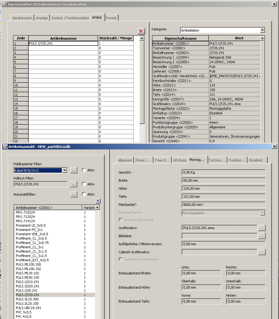

ich brauch mal wieder euere Hilfe bei einem - für mich Mysterium.
In meiner Artikelverwaltung ist der Artikel mit einer Breite von 65mm hinterlegt.
Wenn ich ihn plaziere, hat das gleiche Gerät eine Breite von 150mm.
Ich habe keine Ahnung wo die zusätzlichen 85mm herkommen. Vielleicht weiß ja einer von euch weiter.
Danke Katrin

Problem gelöst.
Artikeldaten ---> nach Projekt abgeglichen, dann passen auch die Masse.
