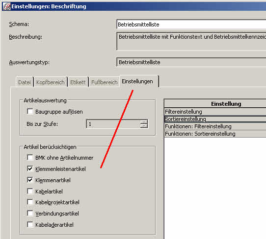

Hallo E-Planer,
habe das Problem das ich mit dem angehängten Schema keinerlei Klemmleisten BMK's mit ausgegeben bekomme. Bin mittlerweile echt am verzweifeln und hoffe ihr wisst Rat...

Hast Du denn auch die Häkchen im Schema gesetzt (siehe Bild)...?

ja - siehe Foto... habe auch schon überall einen Haken gesetzt aber auch das brachte keinen Erfolg
alles wird ausgegeben nur keine Klemmleisten

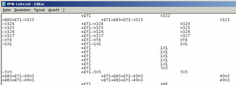

Kein Problem bei mir (siehe Bildchen mal mit Deinem Schema erzeugt)...
Hast Du es mal mit dem originalen Schema "Betriebsmittelliste" von Eplan versucht?

folgendes kam nun nach unendlichem Telefonat mit dem Support raus:
Vermutung 1 fehlende Klemmleistendefinition - auch danach keine Ausgabe
Vermutung 2 Schema falsch aufgebaut - was bitte soll dieser Quatsch denn?!?
Projekt und Schema eingeschickt -> bei ihm hat's funktioniert... aber nur beim auswerten des kompletten Projekts. Sobald ein Ortskennzeichen markert wird von dem nur die BMK's ausgegeben werden sollen fehlen die Klemmen.
Aussage war dann naja müsste ich mir dann halt aus der kompletten Datei vom Projekt raussuchen was ich brauche.
Ende vom Lied ist wohl aber das mal wieder ein Bug aufgetaucht ist - der aber in der neusten Entwicklungsversion schon behoben sei - wann es jedoch zur Auslieferung kommt kann niemand sagen - bin mal wieder total begeistert und der Lehrling wirds auch sein denn der darf nun erstmal BMK's raussuchen
