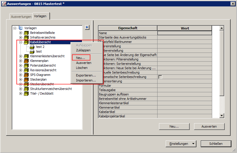

hat jemand eine Idee, wie man in einem Projekt verschiedene Kabelübersichtspläne ausgeben kann? (Sinn dieser Idee ist es, die Kabelübersicht ein weiteres mal für einen anderen Zweck auszugeben.)
In den Projekteigenschaften ist es nur möglich, ein Formular pro Projekt einzustellen.
Alternativlösungsidee: Wäre es beispielsweise möglich, diese Kabelübersichtsauswertung einem anderen Auswertungstyp zuzuordnen?

erstellt am: 30. Mrz. 2010 17:24    Editieren oder löschen Sie diesen Beitrag!  <-- editieren / zitieren -->   Antwort mit Zitat in Fett Antwort mit kursivem Zitat    Unities abgeben: 1 Unity (wenig hilfreich, aber dennoch)2 Unities3 Unities4 Unities5 Unities6 Unities7 Unities8 Unities9 Unities10 Unities Nur für P-BR 10 Unities + Antwort hilfreich
Mach doch verschiedene Vorlagen, da kannst du auch verschiedene Formulare hinterlegen...

erstellt am: 31. Mrz. 2010 09:21    Editieren oder löschen Sie diesen Beitrag!  <-- editieren / zitieren -->   Antwort mit Zitat in Fett Antwort mit kursivem Zitat    Unities abgeben: 1 Unity (wenig hilfreich, aber dennoch)2 Unities3 Unities4 Unities5 Unities6 Unities7 Unities8 Unities9 Unities10 Unities Nur für P-BR 10 Unities + Antwort hilfreich
einfach (wie Straight-Potter gesagt hat) eine 2. Auswertung erzeugen...
(siehe Screenshot)

erstellt am: 31. Mrz. 2010 12:01    Editieren oder löschen Sie diesen Beitrag!  <-- editieren / zitieren -->   Antwort mit Zitat in Fett Antwort mit kursivem Zitat    Unities abgeben: 1 Unity (wenig hilfreich, aber dennoch)2 Unities3 Unities4 Unities5 Unities6 Unities7 Unities8 Unities9 Unities10 Unities
Und wie lege ich dafür ein zweites, anderes Kabelübersichtsformular fest?

erstellt am: 31. Mrz. 2010 12:07    Editieren oder löschen Sie diesen Beitrag!  <-- editieren / zitieren -->   Antwort mit Zitat in Fett Antwort mit kursivem Zitat    Unities abgeben: 1 Unity (wenig hilfreich, aber dennoch)2 Unities3 Unities4 Unities5 Unities6 Unities7 Unities8 Unities9 Unities10 Unities Nur für P-BR 10 Unities + Antwort hilfreich
In der Vorlage. Siehe Bildchen...

erstellt am: 31. Mrz. 2010 12:49    Editieren oder löschen Sie diesen Beitrag!  <-- editieren / zitieren -->   Antwort mit Zitat in Fett Antwort mit kursivem Zitat    Unities abgeben: 1 Unity (wenig hilfreich, aber dennoch)2 Unities3 Unities4 Unities5 Unities6 Unities7 Unities8 Unities9 Unities10 Unities
Es funktioniert

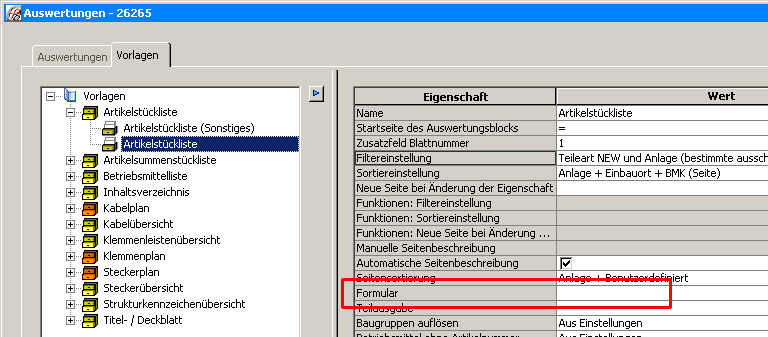

erstellt am: 06. Apr. 2010 09:01    Editieren oder löschen Sie diesen Beitrag!  <-- editieren / zitieren -->   Antwort mit Zitat in Fett Antwort mit kursivem Zitat    Unities abgeben: 1 Unity (wenig hilfreich, aber dennoch)2 Unities3 Unities4 Unities5 Unities6 Unities7 Unities8 Unities9 Unities10 Unities Nur für P-BR 10 Unities + Antwort hilfreich
Und was ist, wenn P8 hier keine weitere Kabelüberichtsformularauswertung anlegt?
Ich gehe mit dem Mauszeiger auf Kabelübersicht, wähle "Neu" an. Das Fenster "Auswertungen festlegen" erscheint, wo ich "Kabelübersicht" anwähle, im folgenden Fenster stehen inaktive Filter/Sortierungen, die ich mit OK bestätige.
Dann öffnet sich das Kabelübersichtsfenster, wo ich die gewünschte Positionierung anlegen kann (alles bleibt leer, außer z.B. Seitenname 900 Zusatzfeld Blattnummer 1, wenn ich das mit OK bestätige, passiert gar nichts.
BTWBy the way (So nebenbei bemerkt): Ich kann ein zweites Kabelübersichtsformular anlegen, aber bei einem dritten Kabelübersichtsformular passiert eben nichts.
Was mache ich falsch?

erstellt am: 06. Apr. 2010 09:08    Editieren oder löschen Sie diesen Beitrag!  <-- editieren / zitieren -->   Antwort mit Zitat in Fett Antwort mit kursivem Zitat    Unities abgeben: 1 Unity (wenig hilfreich, aber dennoch)2 Unities3 Unities4 Unities5 Unities6 Unities7 Unities8 Unities9 Unities10 Unities Nur für P-BR 10 Unities + Antwort hilfreich
Wie lautet denn der Name der Vorlage (rechtes Fenster ganz oben)?

erstellt am: 06. Apr. 2010 10:28    Editieren oder löschen Sie diesen Beitrag!  <-- editieren / zitieren -->   Antwort mit Zitat in Fett Antwort mit kursivem Zitat    Unities abgeben: 1 Unity (wenig hilfreich, aber dennoch)2 Unities3 Unities4 Unities5 Unities6 Unities7 Unities8 Unities9 Unities10 Unities Nur für P-BR 10 Unities + Antwort hilfreich
In meinem Beispiel steht jetzt beim ersten Formular 0001 drin, beim zweiten Anlage drin, aber ich habe auch schon andere Namen probiert.
Ein drittes Kabelübersichtsformular setzt der nicht ein.

erstellt am: 06. Apr. 2010 10:32    Editieren oder löschen Sie diesen Beitrag!  <-- editieren / zitieren -->   Antwort mit Zitat in Fett Antwort mit kursivem Zitat    Unities abgeben: 1 Unity (wenig hilfreich, aber dennoch)2 Unities3 Unities4 Unities5 Unities6 Unities7 Unities8 Unities9 Unities10 Unities Nur für P-BR 10 Unities + Antwort hilfreich
0001 ist der Standardname den Eplan für eine Vorlage vergibt. Wenn Du jetzt eine neue Vorlage anlegst wird diese wieder 0001 genannt (und somit überschreibt diese die vorhandene 0001). Ein bißchen unkomfortabel an dieser Stelle (noch). Daher solltest Du die vorhandene Vorlage 0001 erst umbenennen (bspw. auf Standard o.ä.) und dann die dritte Vorlage anlegen. Dann klappt das auch...

erstellt am: 06. Apr. 2010 10:40    Editieren oder löschen Sie diesen Beitrag!  <-- editieren / zitieren -->   Antwort mit Zitat in Fett Antwort mit kursivem Zitat    Unities abgeben: 1 Unity (wenig hilfreich, aber dennoch)2 Unities3 Unities4 Unities5 Unities6 Unities7 Unities8 Unities9 Unities10 Unities Nur für P-BR 10 Unities + Antwort hilfreich
Stimmt, der überschreibt die Standardvorlage mit gleich lautenden Namen 0001, was man leider so nicht sofort sieht. Danke für den entscheidenen Tipp.
