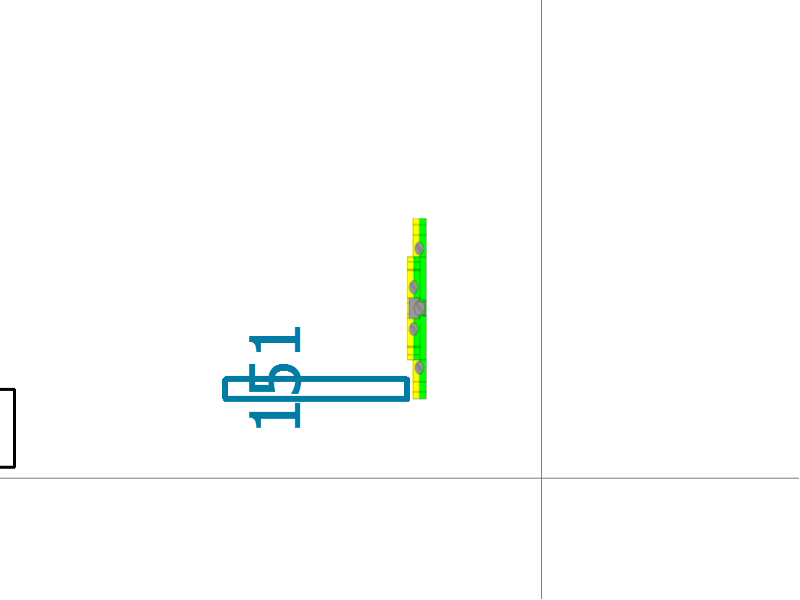

Hi zusammen,
ich habe ein "hoffentlich" kleines Problem.
Wenn ich bei P8 aus dem Data Portal eine Phoenix Klemme importiere und auf einer Montageplatte ablege, funktioniert dies nur wenn ich den Artikel waagrecht ablege, also bei 0°, sobald ich den Artikel aber senkrecht ablegen will 90°, passiert dies... siehe Bild.
Ich weiss zwar dass man in EPlan Bilddateien nicht drehen kann, aber vielleicht hat ja doch jemand eine Idee wie ich die Artikelplazierung mit Bilddatei drehen kann.
Viele Grüsse
Dirk

ich denke dass solltest Du Eplan melden, so dass die nen Softwarewunsch draus machen können...

Hi Susi,
Hab mit dem Support schon telefoniert, es kam lediglich eine EMail mit "Bilddateien können bei P8 nicht gedreht werden" zurück. Naja wird mir wohl nichts anderes übrig bleiben, als die Klemmen selbst zu zeichnen.

Hallo Bogiwan,
Du kannst ja in dem Fall beim Abbuchen aus dem Navigator die Einstellung "Abmessung aus Artikelstamm" nehmen. Dann wird nur der Artikelplatzierungskasten verwendet, ohne das Bitmap.

ich habe da folgende Info bekommen und hoffe, das hilft weiter.
Robin
In EPLAN ist die Drehung von Bilddateien momentan nicht vorgesehen. Um die waagerechte Projektierung trotzdem vornehmen zu können, gibt es folgende Einstellung in dem Schaltschranknavigator - siehe Abbildung.
Bei Verwendung dieser Einstellung wird auf die Bilddatei verzichtet und ein Rahmen über die Ausdehnung gezogen. Somit kann man Geräte auch waagerecht projektieren.

vielen Dank erstmal für euere Antworten. Das mit der "Abmessung aus Artikelstamm" wusste ich schon... finde es halt nur schade dass man die schön farbigen Phoenix-Klemmen nicht auch senkrecht verwenden kann.

Artikel in Artikeldatenbank und Bild duplizieren und dubliziertes Bild drehen.
Nicht vergessen neues Bild den dublizierten Artikel zuzuweisen.
Habe ich noch nicht gemacht sollte aber so gehen

Original erstellt von Hennig.T:
Wir nutzen Variante A und B für die Aufbaumakros
Arbeite aber auch fast nie mit den Grafiken, da die ein Projekt auch ganz schön verlangsamen können...

Stimmt,
ich verwende eCabinet.
