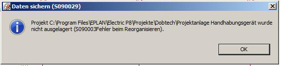

Ich habe ein riesen Problem und hoffe ihr könnt mir helfen. Habe jede Menge Schaltpläne für meine Abschlussprüfung gezeichnet und wollte diese nun archivieren, um sie für alle Fälle nochmal extern abgelegt zu haben. Jetzt haben ich das Problem, dass die Archivierung abgebrochen wird, weil irgendwas mit der Bibliothek nicht stimmt (sorry dass ich die genaue Fehlermeldung grad nicht da hab, die würde ich sonst morgen nachreichen). Eplan bricht jedenfalls den Vorgang ab. Ist nicht weiter schlimm hab ich mir gedacht, Sachen sind ja noch alle da, nur jetzt musste ich festellen, dass das nicht ganz der Fall ist und ich drei Seiten habe die plötzlich ohne jeglichen Inhalt sind. Nachdem ich den daraus resultierenden Herzinfarkt nun doch überlebt habe, konnte ich nicht anderes als mal euch als Fachpersonal um Hilfe zu bitten, bei mir in der Firma kennt auch keiner dieses Phänomen.

Habe die Fehlermeldung reproduziert, was zur Folge hatte, dass jetzt nochmal wieder Seiten verschwunden sin  Habe die Fehlermeldungen 1 und die darauf folgende Meldung 2, in den Anhang gepackt.
Es handelt sich um die Version 1.17.12 Prof.

Ja danke für die Bilder, sagt mir erst einmal nichts. Was steht denn dazu in den Systemmeldungen?
Du kannst im übrigen Projekte auch einfach sichern. Da wird dann ein *zw-File angelegt. So sichern wir unsere Projekte ebenfalls...
