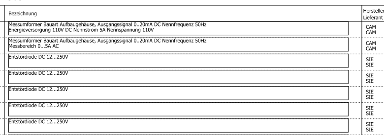

Hallo Leute,
ich habe hier eine komische Sache. ->
In der PDF-Ausgabe meiner Artikelliste habe ich einen Textrahmen, obwohl dieser in Eplan nicht sichtbar ist. Außerdem ist er auch im Formular auf unsichtbar und nicht aktiviert gesetzt.
Ich kann diesen zwar in der Auswertung deaktivieren, aber das ist ja nicht Sinn der Sache.
Hat vielleicht jemand eine Idee woran das liegen könnte?

Textrahmen oder Positionsrahmen? Beide Einstellungen schon kontrolliert? Eventuell eine Einstellung in der Ebenenverwaltung?

Guten Morgen Bernd,
ich habe den Fehler gefunden. Der Positionsrahmen war zwar deaktiviert, aber Positionsrahmen zeichnen war eingeschaltet.
Dass das dann aber in Eplan nicht gezeichnet wird, in der PDF-Ausgabe aber schon ist wohl ein Bug!
