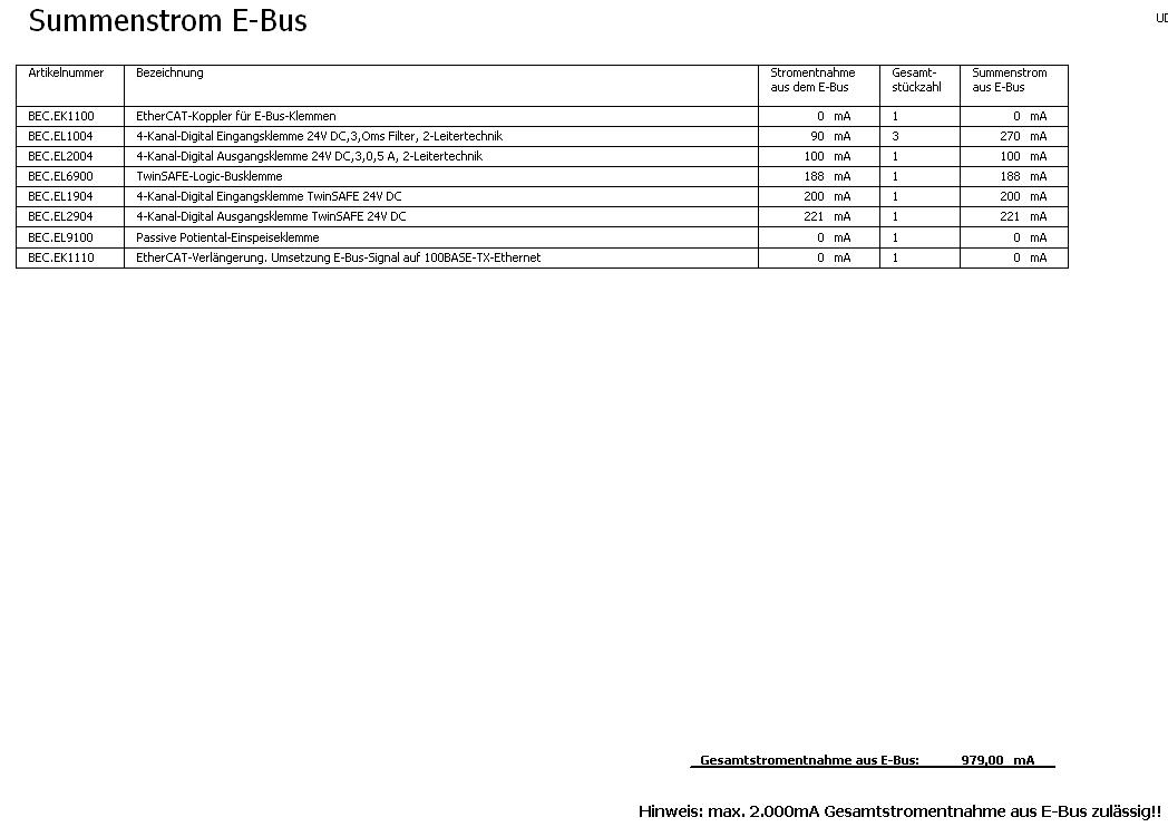

ich führe gerade in einem Formular folgende Berechnung durch:
Wert * Gesamtmenge = Summe
Der "Wert" wird aus den freien Eigenschaften der Artikel-DB genommen.
Nun habe ich eine variable Anzahl von Zeilen mit der oberen Berechung.
Am Schluß möchte ich nun eine Gesamtsumme über die jeweiligen Summen bilden. Wie ist sowas möglich?
Vielen Dank und Grüße
Sebastian

Mmh schwierig da man wohl nicht auf die erste Gesamtsummenbildung direkt zugreifen kann um aus diesen Summen eine Gesamtgesamtsumme zu machen...
Die Frage würde ich dem Support stellen...

konnte das Problem mittels Support lösen:
Einfach die Eigenschaft in der die Summe gebildet wird kopieren und auf Gesamtsummiert einstellen.
Das war's dann.

Das ist ja wirklich einfach... aber so ist das manchmal. Da kommt man auf das einfachste nicht selbst...
Hast Du mal bitte ein Beispielformular? Ich würde das gerne als Beispiel verewigen. Danke...

Guten Morgen,
ich habe das Beispiel von Sebastian hier hochgeladen (etwas abgeändert)...
Danke noch einmal an Sebastian für die Idee und Umsetzung!
