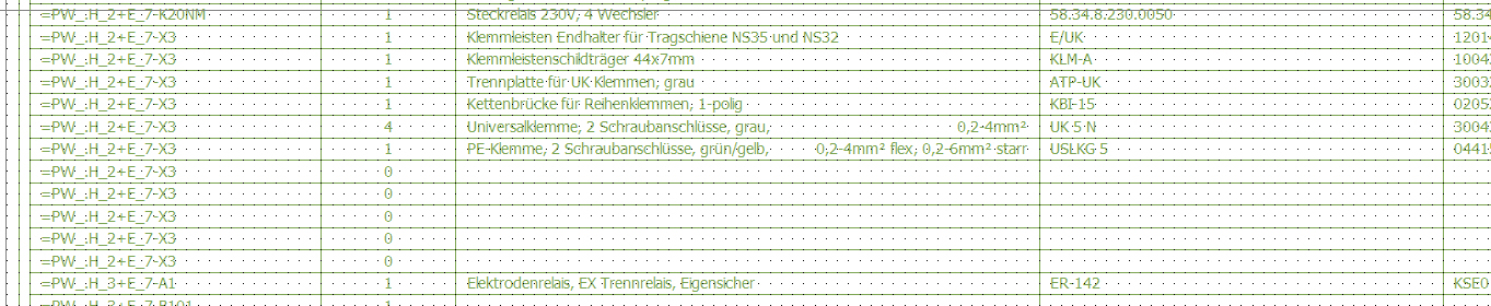

Hallo Zusammen
Ich habe schon die Suche bemüht, aber nichts gefunden, was mir weiterhilft.
Folgende Situation:
Ich habe eine Klemmleiste -X3, bestehend aus 4 Durchgangs und einer PE Klemme.
Die Klemmleistendefinition ist die Hauptfunktion und es sind dort alle Artikel hinterlegt.
Bei den einzelnen Klemmen ist die Hauptfunktion deaktiviert.(komisch, dass Registerkarte Artikel trotzdem angezeigt wird und bearbeitbar ist)
Wenn ich jetzt eine Artikelstückliste generiere, werden die in der Klemmleistendefinition angelegten Artikel angezeigt, allerdings steht auch jede einzelne Klemme mit einer leeren Zeile drin. (siehe Bild)
Wie bekomme ich die einzelnen Klemmen, mit ihren leeren Zeilen, aus der Artikelstückliste raus?
Schöne Grüsse
Micha

Schau mal im Auswertungsdialog unter Einstellungen bei Artikel > Artikel berücksichtigen nach
Dort kann man es einstellen
