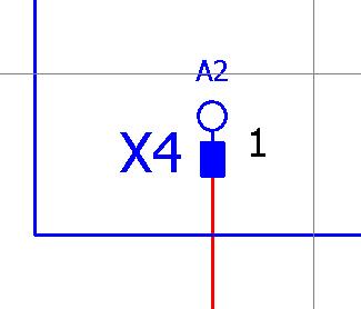

Hallo! ich hab mir ein Fenstermakro vom Eplan Portal
downgeloaded, dabei fehlt aber ein Anschluss.
Wie kann ich das Makro ändern.
Bitte um Hilfe!
mfg daniel

Fehlenden Anschluß einzeichnen, neu abspeichern als Fenstermakro...

finde aber solch einen Anchluss bei den Symbolen nicht!

Kopiere diesen doch (wenn Du den Anschluß im Bildchen meinst dann ist er doch schon mind. einmal vorhanden)...

das ist ein Fensterkakro. ich kann nur das ganze makro kopieren
und nicht einzelne Anschlüsse, desshalb die 1. Frage, wie kann ich ein
bestehendes Makro "nacharbeiten"?

Original erstellt von danielscharf:
ist in der "Spezial" Symbol DCPM (391)

wenn du das makro auflöst (gruppierung oder evtl. block) solltest du
auch einzelne symbole kopieren können.
würde ich dir sowiso raten (das auflösen); und dann nach der änderung wieder gruppieren und als makro abspeichern.
