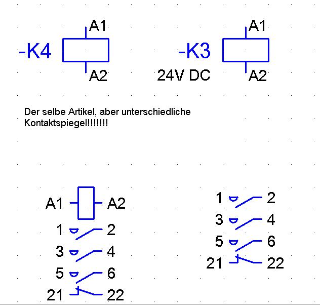

mir ist folgendes aufgefallen. Wenn ich eine Schütspule absetze und dann den Artikel übere Geräteauswahl aussuche, wird mir ein Kontaktspielgel ohne Spule angezeigt.
Wenn ich aber den selben Artikel über die Datenbank auswähle, wird mir ein Kontaktspiegel mit Spule angezeigt.
An was kann das denn liegen? Ich möchte bitte immer denselben Kontaktspiegel habe, unabhängig davon ob ich aus der Geräteauswahl oder die Datenbank den Artikel zuordne.
Wer weiß Rat?

Wenn in der Artikelverwaltung die Daten unter "Speziell bzw. Artikelauswahl" (je nach verwendeter P8-Version) und dem Funktionsschema gleich sind verschwindet auch die Spule im Kontaktspiegel bei einer Artikelauswahl. Schaue auch mal hier. Daran sollte sich nichts geändert haben...

Hallo Bernd,
Super, danke,
das wars.
