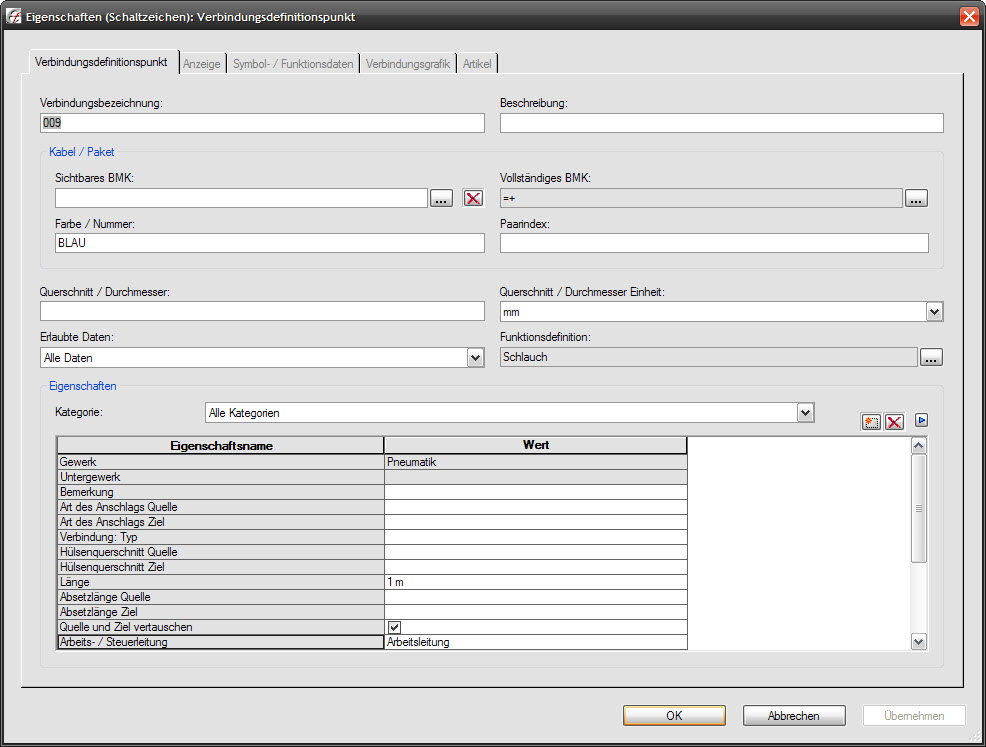

ich nutze Eplan Fluid und möchte den Verbindungsdefinitionspunkten ein BMK zuweisen.
Fluid-Verbindungen werden in der Regel nicht mit einem BMK versehen, man kann es aber unter den Eigenschaften freigeben, wenn man alle Daten erlaubt, was ich getan habe.
Nun zu meinem Problem: Füge ich einen Verbindungsdefinitionspunkt ein, so wird er nicht online nummeriert. Vergebe ich das BMK anschliessend manuell, so wird es bei einem Offline-Nummerierungslauf ebenfalls nicht berücksichtigt, sprich korrigiert.
Ich hab mich schon halb wahnsinnig gesucht, finde den Fehler aber nicht.
Über eure Hilfe würde ich mich sehr freuen.

Welches BMK meinst Du bei einer Verbindung (am besten auch ein Bildchen Deines Verbindungsdefinitionspunktes - Regkarte Verbindungsdefinitionspunkt)?
Eventuell kannst Du bitte mal ein Fenstermakro hier reinstellen?

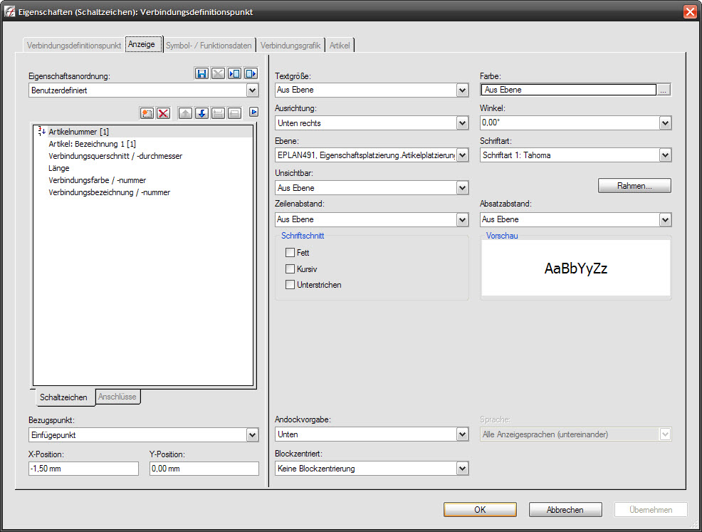

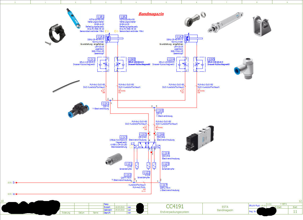

Hallo Bernd,
ich habe mal ein paar Bilder eingestellt.
Ich hoffe, dass hilft dir weiter.
Gruß Andreas
