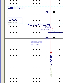

ich bin auf der Suche nach einem der Norm entsprechenden Kennbuchstaben für Klemmenkästen. Diese haben nur Verteilerfunktion, also Sammelkabel rein, mehrere Kabel raus, für Sensoren, Aktoren.
Im Klemmenkasten ist lediglich eine Klemmleiste installiert. Bisher (unter E5) haben wir dem KK einfach nur eine 3-stellige Nummer als OKZ verpasst, die 1. Ziffer war der Spannungsbezug, die anderen waren wenn möglich mit der 1. BMK Nummer im Schaltschrank identisch
In der Norm werden in der Tabelle1 KK nicht explizit aufgelistet, in Frage kommen wohl das 'A' ; 'U' oder 'W'.
Eine typische Anwendung ist auf dem Anhang zu sehen....
Danke!!!

Wir im Haus setzten folgende Lösung ein:
Der DIN-Kasten (OKZ) bekommt bei uns den Kennbuchstabe "K".
Da es sich ja im Plan nicht um ein Betriebsmittel handelt sondern um einen DIN-Kasten.
Der Gerätekasten (o.ä.) an dem das Material hinterlegt ist bekommt den Kennbuchstaben "U".
Dieser Gerätekasten ist in diesem Fall ein Betriebsmittel mit BMK.

Nach der aktuellen Norm geht es ja nach dem Verwendungszweck, sprich "Was tut das Ding?"
Das "Ding" tut in deinem Fall verteilen also wäre das nach IEC 61346-2 Tabelle 1 ein W.

Also ich bin der Meinung ein Klemmenkasten verteilt meine Signale nicht!!
Ein Klemmenkasten hält meine Objekte (Klemmen, Kabel, Relais, usw.) in einer definierten Lage.
Es ist ja m.E. kein "aktives" Bauteil!
Deshalb der Kennbuchstabe U.
Aber das ganze ist wie immer mit den Normen... reine Auslegungssache!

Ich würd sagen: Andy hat recht es ist ein U und dazu ganz klar ein Fall für die sogenannten Unterklassen (muß man dann weiter aufsplitten sonst wäre wirklich alles ein U)... siehe Bildchen...
Ergo (meine ganz persönliche Meinung): UC

Danke erst einmal.
Ich denke UC ist wohl das treffendste oder andersherum gesagt - das was man am wenigsten in Frage stellen kann!
Aber Andy's Ansicht, dass ein Klemmenkasten die Signale nicht verteilt kann ich nicht zustimmen.
Es gibt viele Wege nach Rom, aber die Verkehrsregeln dorthin sollten eindeutig sein.
