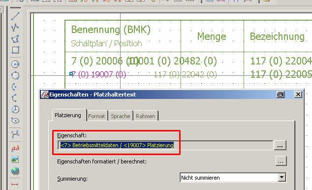

Ich habe in meiner Atikelliste unter Plazierung den Platzhaltertext
Betriebsmitteldaten /Beschreibung : Aufstellungsort
Also Beispiel sollte nach dem Generieren =CMP+E01-14K1/1.3 drinnen stehen, ich bekomme aber nur /1.3! Welches Platzhaltertext muss ich dafür verwenden?
Wenn ich in den Platzhaltertext klicke kann ich ja Eigeschaften formatieren ich bräuchte dann ja die Eigenschaften
<Anlage><Ort><BMK(Seite,Kennbuchstabe,Zähler)><Trennzeichen /><Blattnummer><Trennzeichen .><Strompfad>

...Die Plazierung sollte doch so aussehen also =EB3+ET1/1.1!
Richtig. Das sollte Eplan machen und macht es auch.
Frage 1: Wie sieht denn Deine Struktur des Projektes aus (Projekt - Eigenschaften - Regkarte Struktur)?
Frage 2: Die Eigenschaft Platzierung. Welche ID-Nummer hat diese (siehe mein Bildchen)? Oder am besten mal das Formular hochladen. Dann kann man selbst einmal schauen. Ich vermute das hier das Problem liegt...
