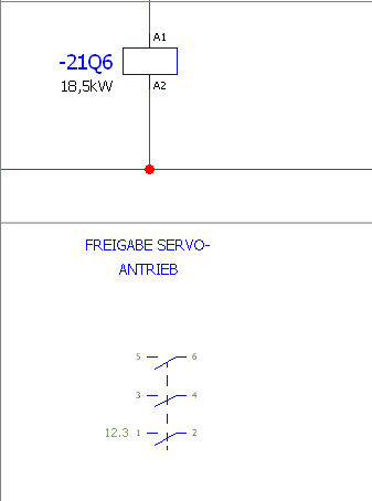

Ich habe einen Schütz im Schema mit dem dazugehörigen Kontaktspiegel. Auf der Gegenseite habe ich einen Dreifachschliesser.
Mein Problem ist das der Querverwais im Ko.-spiegel nur an Anschluss 1/2 dargestellt wird, ich ihn aber auch gerne an den Kontakten 3/4 und 5/6 hätte.
Welche Einstellung muss ich da ändern?

im Normalfall ist das kein Problem. Eventuell passen die Funktionsschablonen der Schliesser 3/4 und 5/6 nicht auf Dein Schützartikel...

Guten Morgen Herr Gischel.
Ganz so neu bin ich hier nicht (hab meinen andern Usernamen aufm andenr Laptop gespeichert) :-) ;-)
Nochmal kurz zum Problem... Ich arbeit nicht wirklich lang mit P8...
Ich habe gar keinen Artikel eingefügt. Ist das nötig? Hab die ganz normalen Symbole die EPlan intergriert hat genommen.
Ich kann noch so viele Häckchen setzen... Das richtige will sich einfach nicht finden lassen.
Gibt esnoch nen Vorschlag? :-)

Idealerweise sollte mit Artikel gearbeitet werden um komplette Abwicklungen zu bekommen. Das hat jetzt mit Häkchen nichts zu tun.
Vielleicht mal von beiden Darstellungen ein Fenstermakro erzeugen damit man mal kontrollieren kann warum er das nicht macht. Denn auch ohne Artikel muß P8 an jedem benutzten Kontakt den Querverweis bringen...
