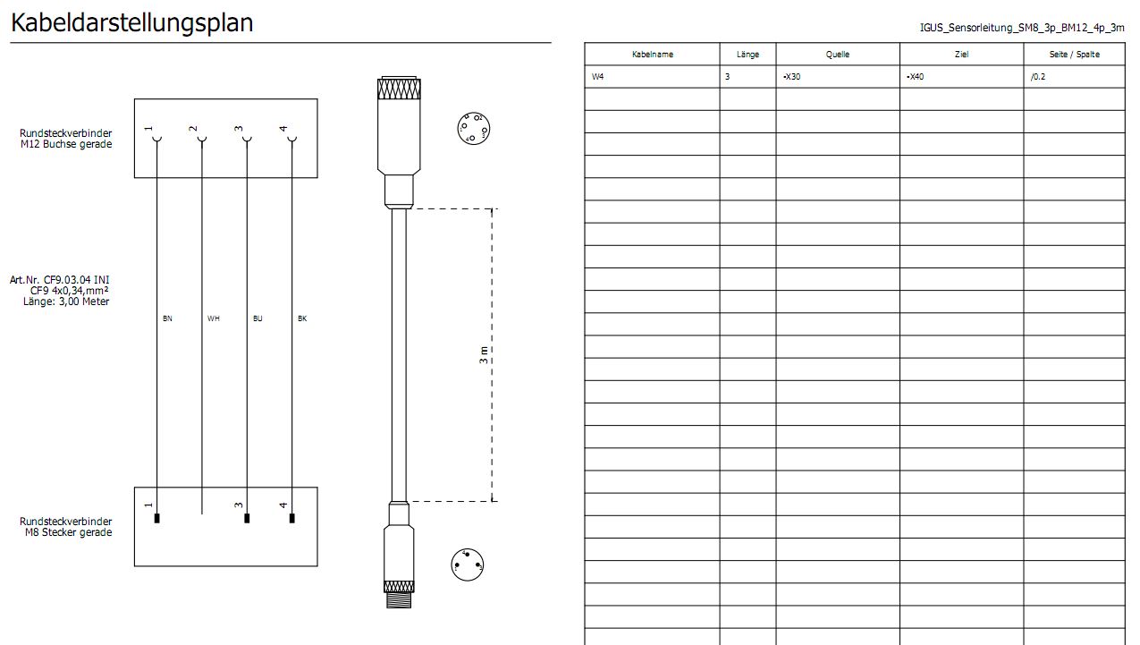

Hallo zusammen!
Hat von euch schon mal wer den Drive-CLiQ-Bus verwendet und für das Kabel einen Kabeldarstellungsplan erstellt?
Diese Kabeldarstellungsplangeschichte ist ein wenig Neuland für mich. Aber so wie ich das sehe ist die eine Hälfte der Auswertungsseite eine generierte Liste, die andere zur grafischen Bearbeitung gedacht.
In dieser grafischen Hälfte würde ich gerne darstellen, wie das Kabel an beiden Enden aufgelegt ist. Leider gibt es hier keine Autoconnect-Linien.
Ich glaube, ich habe hier ein kleines Verständnissproblem.
Kann mir hier wer helfen??  HILFE
lg, Bertl

Nein diesen Bus kenne ich leider nicht. Wer macht diesen Bus (Hersteller)?
Kabeldarstellungsplan ist nicht so dramatisch. Ob Autoconnectinglinien jetzt funktionieren weiß ich gar nicht (in der 5er hat das noch so funktioniert, vielleicht hat man das geändert). Müßte man mal probieren.

Hallo Zusammen,
der Kabeldarstellungsplan ist eine rein grafische Lösung, kombiniert mit einer Tabelle, welche Kabel zu dieser Darstellung gehören.
Beim Einfügen von Symbolen in den grafischen Teil werden diese in Grafik gewandelt, Autoconnection ist nicht vorgesehen
Gruss Susi

@ Bernd: Drive-CLiQ ist von Siemens und gehört zur Sinamics S120 Reihe. Der Bus ersetzt den Antriebsbus und den Gerätebus der Simodrive 611 Reihe, sowie Motorfeedback- und Messsystemverbindungen.
@Susi: Danke für die Info. Das heißt, alles was du links in deinem Bild hast ist Grafik. Auch die Texte? Oder sind das Platzhaltertexte?
lg, Bertl

In meinem Beispiel ist links alles Grafik, auch die Texte
Platzhalter sollten aber auch gehen....
