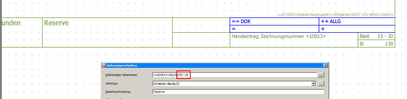

hab soeben mit Support telefoniert.
Gibt es so nicht und wurde wohl auch noch nicht gewünscht.(ruft zurück)
Während dem Gespräch bin ich dann auf folgende Idee gekommen: "Wenn man im Seiten-Navi Seiten anlegen könnte und diese nicht "platzieren" würde, könnte man sich eventuelle Reserveseiten, die man i.M. freilassen/überspringen muss, leichter, besser, einfacher verwalten." [wie im BM-Navi mit nicht platzierten Reserve-Betriebsmitteln]
Oder "steh ich auf der Leitung"

erstellt am: 26. Mrz. 2010 08:42    Editieren oder löschen Sie diesen Beitrag!  <-- editieren / zitieren -->   Antwort mit Zitat in Fett Antwort mit kursivem Zitat    Unities abgeben: 1 Unity (wenig hilfreich, aber dennoch)2 Unities3 Unities4 Unities5 Unities6 Unities7 Unities8 Unities9 Unities10 Unities Nur für derSchlude 10 Unities + Antwort hilfreich
Ich mache das mit den Reserveseiten ab und an so wie im Bildchen zu sehen...

erstellt am: 26. Mrz. 2010 08:51    Editieren oder löschen Sie diesen Beitrag!  <-- editieren / zitieren -->   Antwort mit Zitat in Fett Antwort mit kursivem Zitat    Unities abgeben: 1 Unity (wenig hilfreich, aber dennoch)2 Unities3 Unities4 Unities5 Unities6 Unities7 Unities8 Unities9 Unities10 Unities
Va bene!!!
