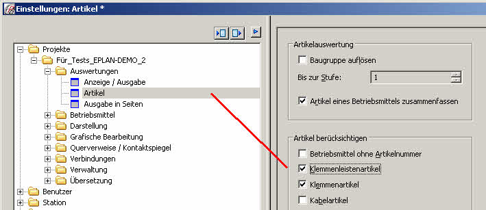

klemmen werden im stücklisten-navigator nicht angezeigt.
Sollten aber.
Hast Du die Einstellung wie im Bild auch gesetzt?

Ahhh, da ist der haken
danke für die info.
bleiben immer noch die einträge in den wertsätzen.
ich hab diese mitlerweile per hand geändert und die makros neu erzeugt.
interessieren würde mich es aber dennoch warum beim suchen nicht die wertsätze mit gecheckt werden; oder ist da auch wieder nur ein haken
