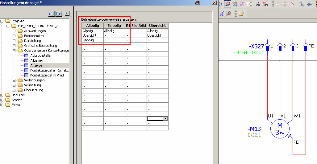

ich zeichne gerade einen Ini-Verteiler.
Dieser hat einen Stecker zu Einspeisung von 24V und einen Stecker zur Weiterverteilung der 24V.
Nun möchte ich die Versorgung der Ini-Verteiler auf einer einpoligen Seite darstellen.
Der erste Verteiler wird von Klemmen auf einer allpoligen Seite versorgt.
Nun meine Frage:
Wie bekomme ich ein QVW von dieser allpoligen Seite auf die einpolige Seite hin?
Danke für Eure Hilfe!
Sebastian

Anbei mal ein Seitenmakro (2 Seiten) als Beispiel.
Bei "normalen" Betriebsmitteln funktioniert das so ohne an den BMs und den Anzeigen für die Querverweise "rum zu drehen" da -> Hauptfunktion und der Rest Nebenfunktionen. Bei Klemmen oder Steckern geht das nicht so einfach oder ich habe das bisher noch nicht gefunden  . Da behelfe ich mir in dem ich die Platzierung der entsprechenden Darstellungsart der jeweiligen Funktion anzeigen lasse (auch im Beispielmakro mal gemacht)...
Ansonsten muß/kann man das generell einstellen ob P8 überhaupt Querverweise zwischen den verschiedenen Seitentypen erstellt bzw. anzeigt (siehe Bildchen)...

Hallo Bernd,
danke für Deine Antwort!
Ich hatte aber nicht den QVW zwischen Bauteilen, sondern von einem Kabel gemeint.
Mittlerweile habe ich es so wie im Bild zu sehen gemacht. Ist das so Richtig? Bekomme immerhin keine Fehlermeldungen ...

Moin, hattest Du nicht geschrieben das es sich um das Kabel handelt
Kabel ist aber ja auch kein Problem da es hier eine Hauptfunktion gibt und die einpolige Darstellung dann die Nebenfunktion ist (prinzipiell wie in meinem Beispiel mit dem Motor). Wenn man dann noch die Anzeige in den Einstellung (siehe oberes Bildchen) entsprechend einstellt dann kommt der Verweis von alleine...

Wenn du aber die Kabellinie beim Strananschluß rein machst kannst du die Kabeladern nicht auswerten. Hier kannst du nur das Kabel BMK "erfassen".
