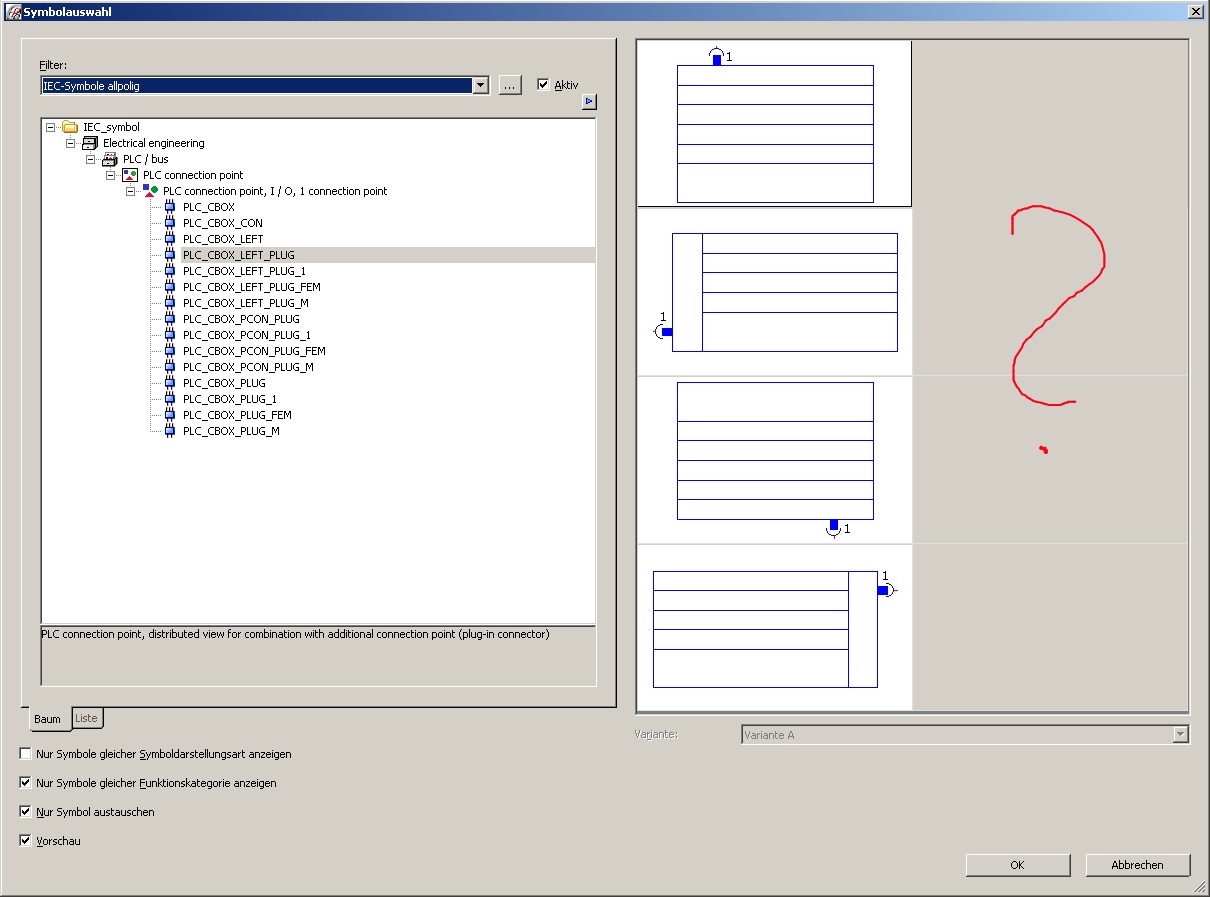

servus zusammen,
ich glaube ich stehe mal wieder auf dem schlauch.
ich möchte einen sps anschluß einfügen. bei der symbolauswahl werden mir nur 4 varianten angezeigt (bild : Symbolvarianten_01).
was ich brauche ist die variante C; jedoch muß der anschluß auf der linken seite sein.
also habe ich mir gedacht ich erzeuge mir in einer neuen symboldatenbank ein eigenes symbol, auch wenn's mir seltsam vorgekommen ist das diese variante nicht vorhanden ist......
als ich dabei das vorhandene symbol als vorlage nehmen möchte weden mir 4 weitere varianten angezeigt (bild: Symbolvarianten_02); und hier ist genau die variante (G) vorhanden die ich benötige.....
wieso bekomme ich diese varianten beim einfügen nicht angezeigt????

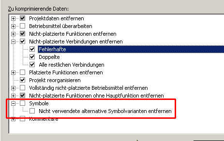

Hast Du mal ein Komprimieren über das Projekt laufen lassen und dabei wie im Bild die Option gesetzt?
Beim einfügen eines Symbols greifst Du immer auf die im Projekt eingelagerte Symbolbibs zu. Wenn die Symbolvarianten dort mal entfernt wurden mußt Du mal die Stammdaten abgleichen...

Auch in der IEC_symbol sind die 8 Varianten vorhanden. Da scheint etwas mit Deinen Systemstammdaten nicht zu stimmen...

ich habe mir gerade mal das eplan demo projekt aufgerufen.
hier ist alles vorhanden
also die bibliotheken aus dem eplan-verzeichnis in das firmenverzeichnis kopiert und dann nochmal einen abgleich gemacht.
jetzt passt es wieder
das scheint tatsächlich mal was verloren gegangen zu sein da auch in meinen anderen projekten die varianten E-H gefehlt hatten und ich hatte beim komprimieren die nicht benutzten varianten NICHT gelöscht.
alles wird (ist) gut
