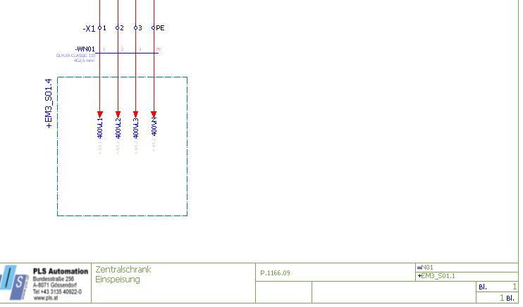

ich habe da mal eine Frage.
Ich habe mehrere Schränke die zb. S01.1, S01.2 und S01.3 heißen.
Wenn ich jetzt eine Abruchstelle einfüge, dann kürzt er ab zb. +.3/1.1 anstatt +S01.3/1.1
Kann ich das einstellen, dass er nicht abkürzt?

Hi Michi,
@first: kannst du einen ScreenShot/SeitenMakro deines ganzen Editors hochladen?!. Ist jetzt so ein bisschen schwierig mit dem kleinen Ausschnitt.
-> So wie´s aussieht verweisen sich deine Abbruchstellen auf die gleiche Seite.(Solange du kein Gegenstück in +EM3_S01.4 [400VL1] platziert hast. Theoretisch sollte es eigentlich nix anzeigen, wenn es denn ein anderer Einbauort ist.) - Wie auch bei SPS ist hier die bessere Option: das Abbuchen.

also, dass was dort angezeigt wird, ist der gegenquerverweis, den er aber nicht vollständig ausschreibt, sondern nur abkürzt. Und das stört meinem Kunden.
Wie man am Bild erkennen kann, schreibt er +.4/1.1 hin. Ich will aber, dass dort +EM3_S01.4/1.1 steht.
Ist das möglich?

Hmmm
Habs jetzt mal nachgestellt und bei mir zeigts den Einbauort an der Abbruchstelle an.
Lass mal den Ortskasten weg. Wir müssen das ganze ein wenig versuchen einzugrenzen.(Abbruchstelle, oder Ortskasten)
